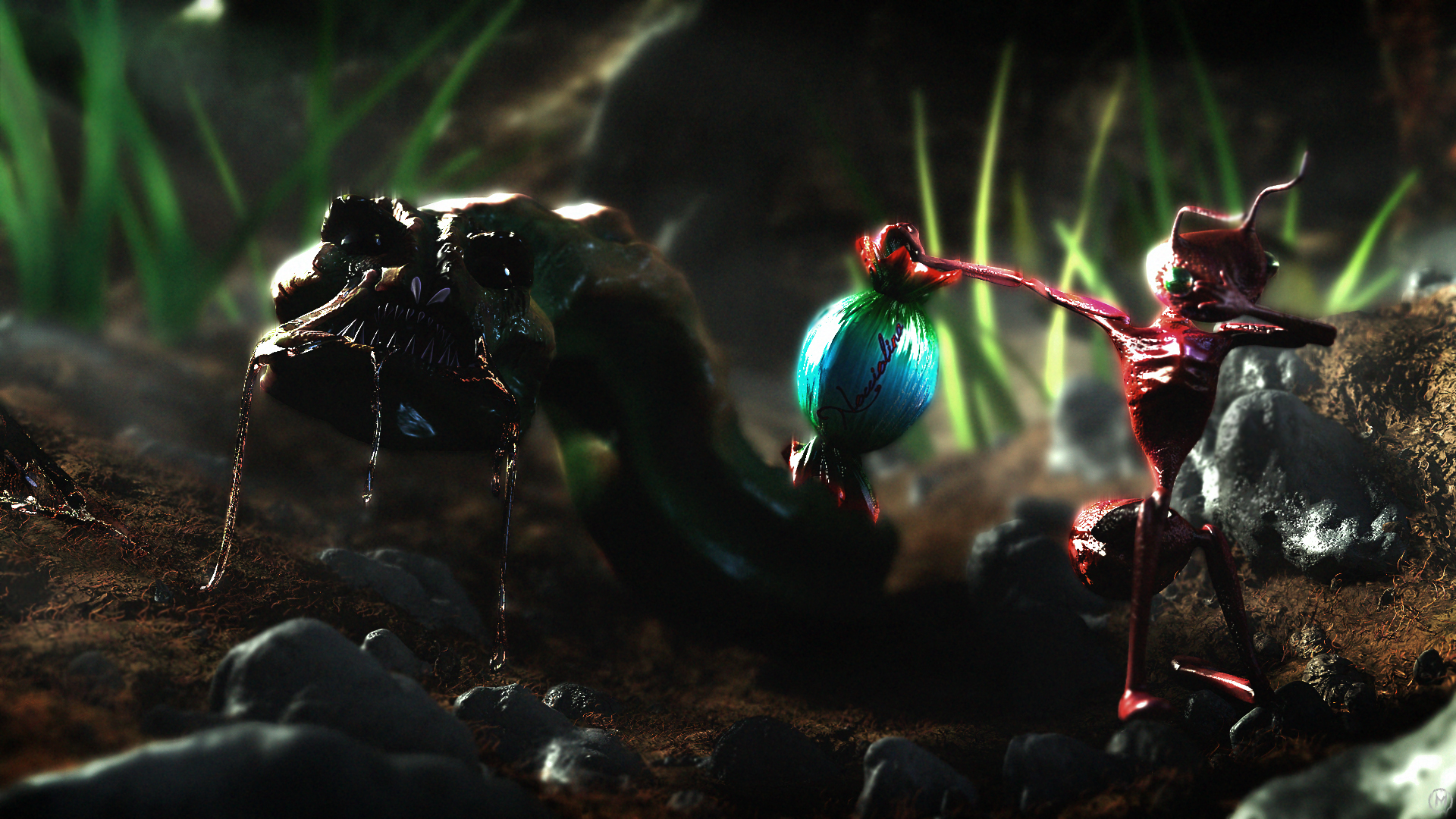

Posto la versione definitiva de "Il dono", questo il titolo.
A causa del poco metodo che ancora ho nell'affrontare la postproduzione spesso mi capita, in corso d'opera, di trovarmi tra le mani dei trattamenti che mi piacciono parecchio, che mi sembrano proprio azzeccati, ma che poi non riesco più a riprodurre.
E' capitato anche questa volta.
Il render che ho postato assieme alla caramella, prima dell'inserimento della formica, è quello che preferisco, ma, come dicevo, i passaggi di postproduzione si sono persi e non sono stato in grado di riavvicinarmici.
Non che sia deluso del risultato finale.
Prima o poi ci si affina e coltivando un metodo di lavoro si finisce per ottenere davvero quello che si vuole, che si ha in testa ... prima o poi ...
Bisogna anche dire che il caso spesso opera sorprendentemente.
Bicchiere mezzo pieno o mezzo vuoto ?
Marco.

InsanityMind
Posts: 365
Joined: Fri Jan 16, 2009 4:55 pm
Re: WIP "Wire"
Post by InsanityMind »
sincermanete continuo a rimanere perplesso
va bene dare moltro contrasto, fa parte dello stile del lavoro però ci sono zone altamente bruciate, come sulla pelle della formica, puntini rossi saturatissimi che non sono belli da vedere e che inoltre denotano un bumb della pelle a puntini non molto realistico
secondo me va bene lasciare così il lavoro ma bisognerebbe quanto meno correggere le bruciature
