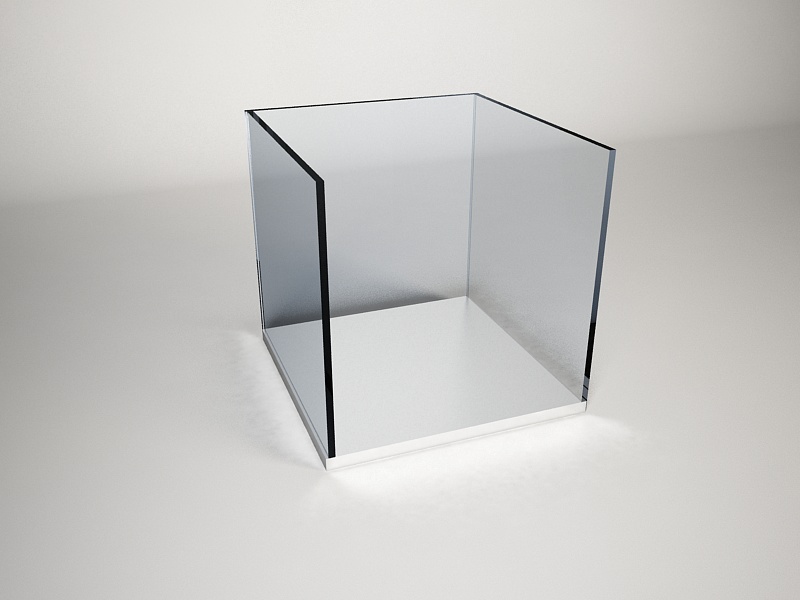

Ciao a tutti, sono in procinto di cominciare una scena per un negozio di abbigliamento e accessori vari.
Prima di cominciare con i vari test sulla scena mi chiedevo se qualcuno di voi ha un'idea su come rendere un buon effetto vetro da applicare a queste teche-contenitori per accessori.
In pratica il materiale dovrebbe avere un "volume" attivo solo nei bordi, mentre dovrebbe essere completamente neutro sulle faccie... :?
Merita secondo voi lavorare su settaggi delle superfici che compongono le teche o mensole varie oppure è + semplice ricavare questo effetto lavorando sui material setting di v-ray material?
Vi allego un'immagine dell'idea che avevo in mente,
in attesa dei prossimi "up", vi ringrazio
Immagine 1.png (24.22 KiB) Viewed 1676 times

Con un immagine di quelle dimensioni è difficile capire anche solo qual'è il vetro.
Ettore.

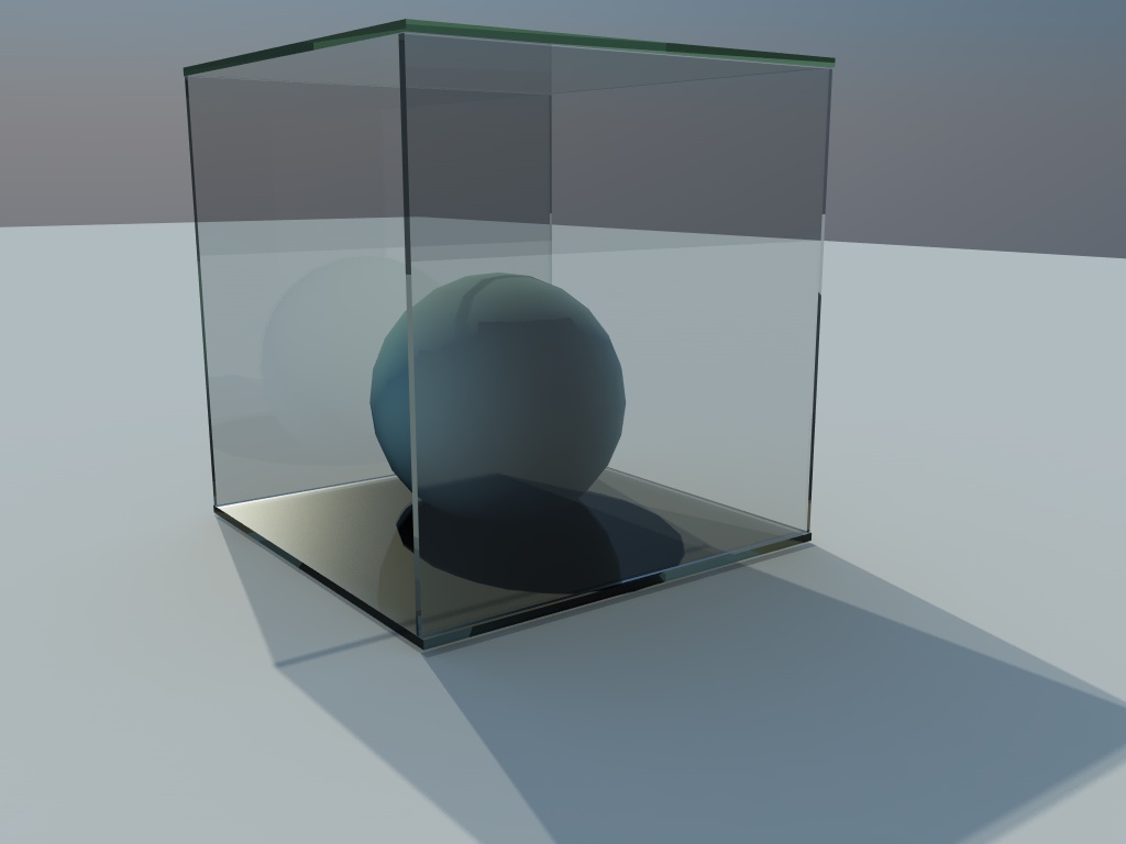

grazie innanzitutto per la risposta
ho fatto una ricerchina di altri esempi e mi scuso x la qualità del precedente
più o meno l'effetto che stò cercando di ricreare è simile alle immagini allegate,
stò facendo delle prove, ma con risultati alquanti insoddisfacienti al momento
Immagine 3.png (85.17 KiB) Viewed 1649 times
Immagine 2.png (112.06 KiB) Viewed 1649 times
Immagine 1.png (31.66 KiB) Viewed 1649 times

speculare+rifrazione con nebbia abilitata di colore verde 255/254/255 /ior 1.6

Per ora sono arrivato a questo livello, con scarsi risultati rispetto agli esempi citati, ...secondo me si deve agire anche sui settaggi delle varie faccie...quello che ho fatto io è stato semplicemente un'estrusione verso l'interno di un cubo
Vi posto l'ultima prova fatta e la scena dove ci sono i vetri che ho creato, spero che qualche buona anima possa aiutarmi :(
teca.c4d.zip
(52.96 KiB) Downloaded 103 times

"up"
sono abbastanza soddisfatto, stò ancora facendo dei test, ma credo che più o meno il risultato mi soddisfa già.
ps: grazie a Stefano per l'aiuto in pm :)

...questo spec+refraction con qlch aggiustam ai parametri
