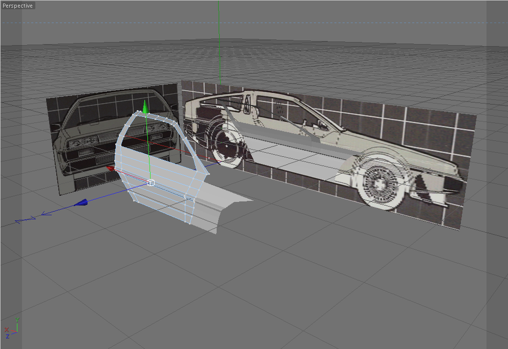

Quando modello l'auto, io utilizzo i punti e creo poligoni da 4 lati unendo di volta in volta i punti, che poi sposto (punto per punto) fino ad ottenere le curvature esatte. Il problema mi si presenta nel momento i cui voglio creare lo "spessore" della lamiera. Se utilizzo l'hyper nurb succede spesso un disastro... ma se voglio realizzare una portiera che si apre etc etc come posso fare allora?

Se modello l'auto creando la mesh poligono per poligono ci sono dei punti (soprattutto in prossimità dei luoghi nei quali la mesh deve curvare) che si storgono (notare ad esempio la parte che stà fra il finestrino ed il parabrezza...)
Io mi sono piazzato delle proiezioni dell'auto nella varie viste, poi ho messo dei punti nella vista laterale, ed ho creato poligoni a 4 a 4, e successivamente dalla vista frontale ho spostato i punti... tuttavia alcuni errori sussistono ancora ... dove sbaglio???

Non ho capito bene il tuo problema... in teoria sei tu che sposti i punti uno per uno quindi non possono cambiare la loro posizione

Per l'ordine diciamo che sta a te metterli il meglio possibile purtroppo...
C'era una volta un plugin che se non sbaglio ordinava la mesh ma non l'ho mai provato e non ricordo neanche il nome
se mi viene in mente te lo dico
Nel mentre tu prova a far qualcosa e posta i risultati (anche il wire) così possiamo aiutarti su qualcosa di concreto! :D
