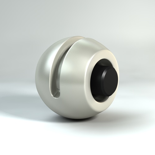

Una roba del genere?
prova materiale.c4d.zip
(10.6 KiB) Downloaded 153 times
prova materiale.jpg (25.34 KiB) Viewed 1469 times

Già provato, uso cinmema v10, mi dice: "Alcuni plugin usati in questa scena sono scomparsi. Salvando puoi causare la perdia dei ati di plugin! plugin Real Fresnel". Non va, infatti non mi da riflessioni

Ciao,
secondo me non devi ricorrere a nessun plug-in.
Prova semplicemente (amemsso che tu non l'abbia già fatto) a creare un materiale semplicissimo, con un beige tenue nel "canale colore" e il "canale riflessione" attivato in piccola percentuale e la dispersione attivata.
La dispersione nel canale riflessione ti permette di avere un'immagine riflessa leggermente sfuocata come nella foto che hai postato.
