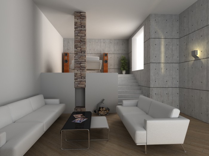

Stò provando a fare questo soggiorno con zona lettura/musica rialzata!
Mancano ancora un pò di cose tra cui delle mensole con dei libri, quadri etc.
AR3 - 2 luci Area con decadenza lineare, cielo con materiale Luminanza 100%
Consigli? Anche su arredamento, oggetti da inserire etc.

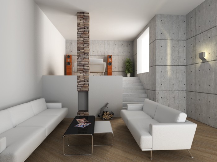

Ritocco Curve e Contrasto in PS
Liscia come uscita da Cinema

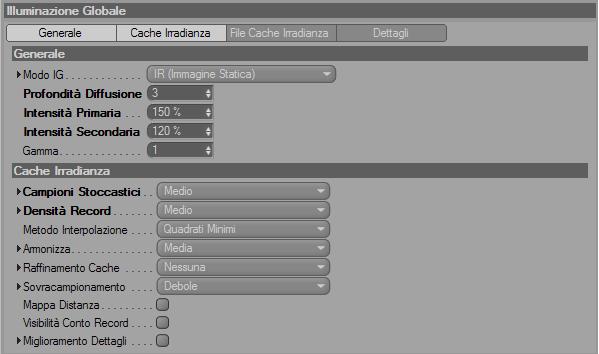

Parametri Illuminazione Globale AR3

Ciao,
la stanza è molto bella, anche se non mi convince tutta la zona pilastro, a partire dal foro del fuoco (mettere un vetro?) al rivestimento della colonna.
Hai provato a usare il displacement al posto del rilievo?
E' troppo piatto per essere vero, c'è qualquadra che non cosa... :D :D
Inoltre anche il colpo di luce sulla parete (dovuta credo al faretto) è strano...
X il resto, cmq, la stanza è veramente carina, anche l'idea in sè!

migliora la tex della colonna....è inverosimile!!!
gli spogoli sono tutti allineati mentre il materiale a mattoni dovrebbe risultare non omogeo negli spigoli
per il resto bello
altra cosa è il tavolino...sembra volare, non ha un peso sulla superficie lignea

p.s. prova a inserire dei battiscopa e a sistemare un attimo il parquet...
Ci sei quasi ma mancano quei dettagli che fanno fare il salto di qualità...
E cmq stai parlando con un pivello, sentiamo magari qlke guru cosa dice...
Ciauz 8-)

Mi piace! ;)
quoto anch'io x il displacement, tanto è una colonnina e non dovrebbe portarti via troppo tempo x il render.
Anche il parquet mi sembra da rivedere...aumenterei la riflessione (con dispersione) e controlla perchè mi sembra che il bump sia al contrario...
ti seguo ;)

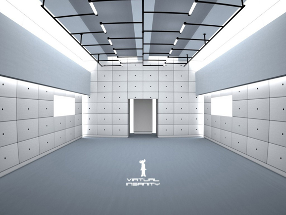

hola hurricane! che strano appena visto la stanza a colpo d'occhio ho pensato alla stanza in cui jamiroquai ballava nel fmaoso video " virtual insanity"..però il massimo si sarebbe raggiunto con il cemento a facciavista estesa a tutte le pareti! piu che altro per la forma della stanza e per il colore dominante e il cemento con le scanalature stile tadao ando! beh a questo punto perchè non tentare di ricreare quel fantasioso sistema di illuminazione proposto nella location del video?
inoltre suggerisco (visto che mi fa venire in mente proprio una baita moderna), una o due tavole da snowboard alla parete destra magari di quelle belle decorate in stile urban, ecco è tutto al momento intanto complimenti, location suggestiva!

ciao Hurricane, mi piace molto come immagine! :)
avrei due suggerimenti:
i due divani che si guardano secondo me riempono un po' troppo la scena, preferirei due poltrone in sostituzione al piu' piccolo, l'ambiente non risulterebbe troppo "compresso"
nella parete d'angolo sul fianco dx della scala avrei adattato il blocco di rivestimento su tutta la lunghezza, non mi piace l'elemento tagliato
aspetto di vedere up

Ottimo lavoro e soprattutto ottima illuminazione!
sono 3 le cose da sistemare come ti hanno già detto: tex colonna, parque e strano colpo di luce sulla parete.... per il resto mi convince molto.
complimenti!!!

Intanto grazie, siete troppo buoni! :)
Cercherò di rispondere un pochino a tutti!
Il Displ. alla colonna l'ho già provato e settato, solo che per le prove NON lo attivo per non perdere troppo tempo!
A dire il vero mi balenava quasi l'idea di toglierla proprio (la colonna) e spostare il caminetto nell'angolo di sinistra o toglierlo anch'esso! (e comunque certo il caminetto è da completare, nel caso rimanesse!)
Il riflesso di luce è provocato dalla lampada a parete; è brutto?
Il battiscopa non sò.... ci deve essere su una parete così?
Il parquet è volutamente un pò opaco, a me non piace il parquet tirato a lucido, mi piace un pò grezzo, e comunque probabilmente cambierò tex perché questa di adesso è a risoluzione troppo bassa, infatti l'ho allargato un pochino con i ripeti X e Y, e le giunture risultano troppo visibili!
arc farò una prova con le poltrone.
Infine illuminazione stile virtual insanity..... bhé sarebbe forte!! Anche l'idea delle tavole non è male, perché ora che me lo hai fatto notare in effetti potrebbe essere una baita moderna circondata dalla neve!
:D
Bene, vediamo un pò cosa esce fuori!
A presto! 8-)

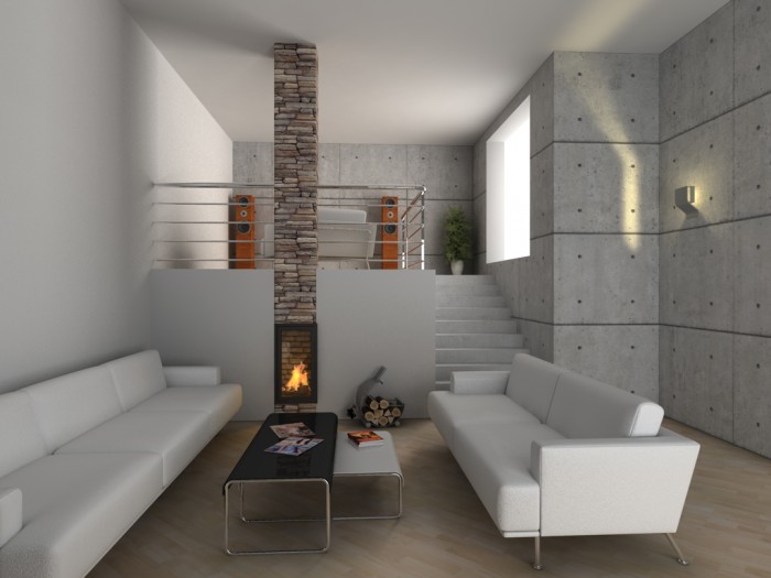

Ciao! Purtroppo procedo un pò lentamente!
Allora... ho cambiato la tex e messo un pò di AO al parquet, sistemato la tex delle pareti, modificato un pò la lampada e avvicinata all'angolo, completato il caminetto e aggiunto la ringhiera alla zona rialzata.
Parametri come sopra.
Il Color Mapping non l'ho usato ne prima ne ora. (avevo dimenticato di dirlo!)
:D
NO PS.
NO PS.
