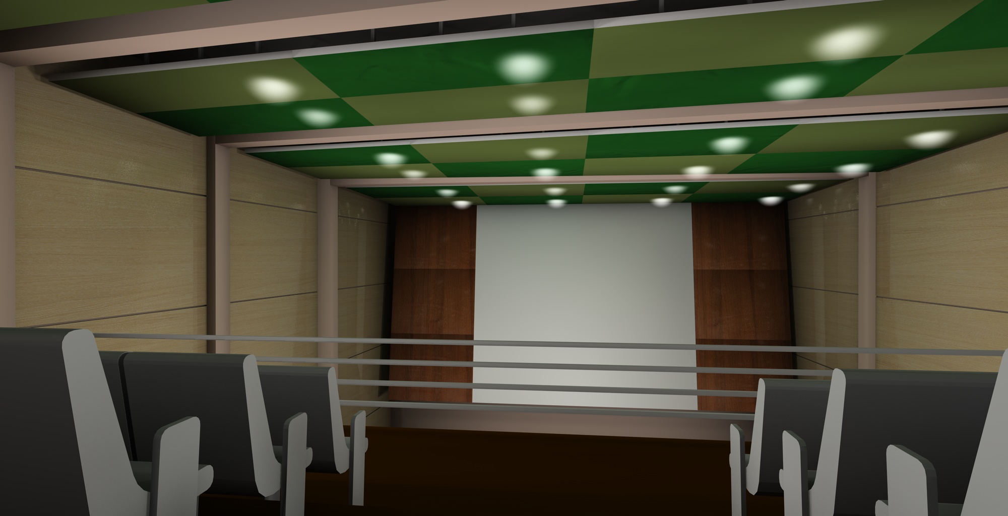

ho inserito delle semplici luci area alle pareti laterali, 6 a livello basso e 6 a livello alto
il risultato è questo
come base iniziale mi sembra possa funzionare
se ti soddisfa lo posto

Il 3d è fatto con Autocad!!!!
Il problema è capire queste benedette luci che mi stanno facendo impazzire!!!! e cercare di posizionare i classici faretti di una sala !!!!!!!!

Re: illuminare sala cinematografica
In pratica ho risolto con una serie di luci Spot (faretto)(basta ne fai uno e poi fai delle istanze in modo che variando l'originale cambiano anche tutti gli altri) a soffitto con angolo 150° ombre morbide (mappa 200x200) e decadenza inversa, per l'illuminazione generale; poi un'altra serie sempre Spot stessi parametri ma angolo 90° per l'illuminazione scenografica con il cono di luce che batteva sulla parete!
Il risultato è stato questo: E' chiaro comunque che dipende da cosa vuole la committenza; nel mio caso sia l'illuminazione generale sia quella a punti doveva essere data da faretti, quindi mi sono comportato di conseguenza!

innanzitutto complimenti per il 3D... mi sembra molto ben curato.
Come giustamente è gia stato scritto non esiste un metodo unico, sicuro e standarizzato per illuminare una scena. la luce va studiata caso per caso.
Nella tua scena io, prima di procedere con vari tentativi, mi porrei le seguenti domande:
1) il cinema va renderizzato mentre va in proiezione un film (quindi sala buia con l'unica luce data dalla proiezione), oppure va renderizzata con le luci della sala accese?
2) se la risposta è la seconda: quali luci sono previste nel progetto del cinema?
Solo allora si puo partire a studiare una corretat illuminazione con C4D ;-)
Ciao.
Luca

che ne dite???? ci sono ancora problemi di luce!!!!!
Commenti?????
