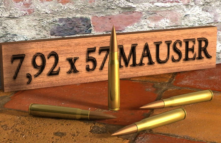

Allego uno dei miei primi rendering, ben vengano critiche e consigli.
Posts: 10608
Direi che stai andando alla grande :)
Farei solamente la scritta della tavola di legno, leggermente ad una risoluzione piu alta, stanno sbucando i pixel scalettati.
Fantastico il materiale dei proiettili, praticamente perfetto.
Per l'altra domanda...spara pure :)
Mz

Grazie Masterzone, la scalettatura della scritta fa un pò schifo, però visto che volevo sembrasse che la scritta fosse impressa a fuoco ( cosa poco riuscita per il problema che ho con la faccenda delle texture sovrapposte )
mi sembrava che il bordo frastagliato rendesse un pò di più.
Comunque anche se il lavoro sembra discreto, è poco fotorealistico, c'è qualcosa nel complesso che lo rende strano, forse sono le luci, o forse in parte dipende dalla profondità di campo ( la domanda che dovevo sparare riguarda questo) .
