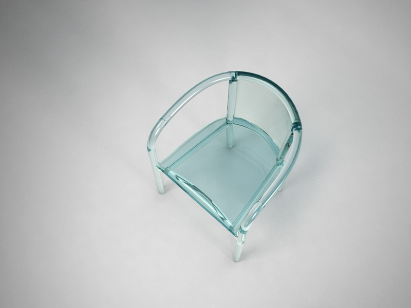

ciao a tutti avrei bisogno del vosto aiuto...sto renderizzando questa sedia che allego...vorrei se fosse possibile renderizzarla con la trasparenza o quantomeno con un fondo completamente bianco...l ideale sarebbe trasparente per poterla posizionare su vari fondi...(nell impaginato)..come posso procedere...è possibile uscire con l immagine su fondo trasparente e includere anche le ombre?? quelle non sono fondamentali ma se fosse possibile mi piacerebbe imparare come farlo..
spero possiate aiutarmi...
grazie

ci avevo pensato, ma il problema è che la sedia essendo trasparente...quando la vado a compositare con un fondo bianco...la differenza tra il bianco del fondo e quello che traspare nella sedia è troppo...infatti il bianco che si vede attraverso la sedia è grigio....(spero di non essere stato troppo contorto), cmq adesso che ci penso il problema lo avrei anche con il multipass...praticamente sta sedia va messa in una brochure su fondo bianco...come posso fare secondo voi?? il problema è che il bianco che viene rendrizzato attraverso la sedia è troppo grigio, quindi anche riuscendo a fare il multipass avrei ugualmente questo problema...no??? help!!

just wrote: ci avevo pensato, ma il problema è che la sedia essendo trasparente...quando la vado a compositare con un fondo bianco...la differenza tra il bianco del fondo e quello che traspare nella sedia è troppo...infatti il bianco che si vede attraverso la sedia è grigio....(spero di non essere stato troppo contorto), cmq adesso che ci penso il problema lo avrei anche con il multipass...praticamente sta sedia va messa in una brochure su fondo bianco...come posso fare secondo voi?? il problema è che il bianco che viene rendrizzato attraverso la sedia è troppo grigio, quindi anche riuscendo a fare il multipass avrei ugualmente questo problema...no???
Ma questo è un problema che devi risolvere nel render con Vray! :idea:
Prova a dare più luce, un materiale bianco al massimo al pavimento, aumentare gli ISO della camera!
E comunque la tua sedia è in plexiglass (presumo) che per giunta dà sul verde, non puoi pretendere che la parte di pavimento che si vede attraverso il materiale sia perfettamente bianco, sarebbe anche una cosa irreale!
8-)

risolto!! :idea: :) ...effettivamente smanetando un po sono riuscito ad ottenere quello che serviva..

ecco il risultato! cosa ne pensate??
mi rode un po che si perdono le ombre...con lo stesso lighting set con un materiale diffuse bianco si formavano delle belle ombre...mettendo il mat trasparente si perdono...avete suggerimenti su come ovviare al problema??
