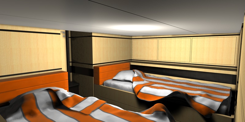

Cao a tutti!
Mi potreste aiutare a capire come togliere l'alone di luce sotto al soffitto?!! :?

ciao,
per darti una zampa dovresti però darci qualke deritta su come hai illuminato... al limite camuffala conuna lampada a soffitto, hi hi hi

Hai ragione... faccio prma a allegare il file con la luce ed il soffitto
Posts: 10609
Re: E luce fu!
Beh vedrai quella botta di luce perché avrai messo una luce sul soffitto sicuramente come OMNI :)
devi farci capire meglio da dove dovrebbe entrare la luce, ci saranno delle lampade oppure dei punti luce. Se metti solo la luce così nel centro della stanza viene bruttino perché non torna la direzione della luce :)

Ciao disne,
concordo con le parole dette da Masterzone... ma se vuoi lasciare tutto così e non vedere la luce che sporca il soffitto prova a far come indicato nel file allegato. Il rischio però è quello di non illuminare per nulla il soffitto. Io impostere la luce in un altro modo. Esempio la stanza ha una finestra?

Beh, io quoto quanto detto da MZ....stai creando un interno, quindi la luce da qualche parte deve arrivare....devi scegliere il tipo di illuminazione anche a seconda del tipo di fonte...può venire da fuori, da un lampadario, da dei faretti....altrimenti non sarebbe corretta l'immagine...

quoto quanto detto da nexzac, se progetti un interno oltre agli arredi e finiture devi progettare anche il tipo di illuminazione, per cui diventa una scelta di progetto.
quando esporti in cinema sai già quanti punti luce ci saranno e di che tipo sono, perchè è una scelta o decisione progettuale!
cinema non ti deve risolvere l'illuminazione di una stanza ma ti consente di creare e rendere il piu' possibile reale una scelta che tu hai già deciso.
per cui piazzare un punto luce (che sia omni o spot) a mezz'altezza, solo per illuminare il tuo ambiente, e poi cercare soluzione per eliminare parti illuminate che provocano fastidio secondo me non ha senso.

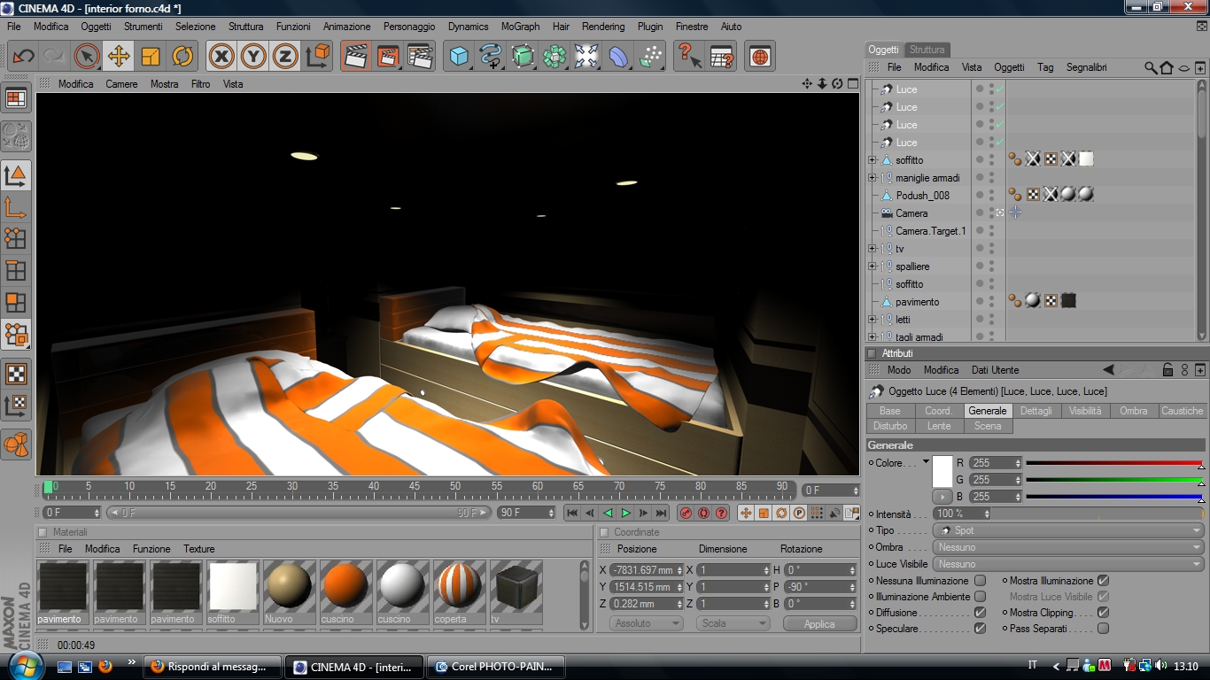

Ho fatto un paio di prove... ho aggiunto dei faretti e messo 4 luci omni, una x ogni faretto (risultato nella seconda immagine), il soffitto resta scuro.
Nella prima immagine ho trasformato e luci omni in spot. Non ci sono finestre

se usi i faretti sono giuste le luci spot...devi regolare bene l'angolo del cono d'ombra, il tipo di ombra, che ti consiglio area. Apparte questo non basta mettere le luci....i parametri di render?? dovresti attivare la GI...
