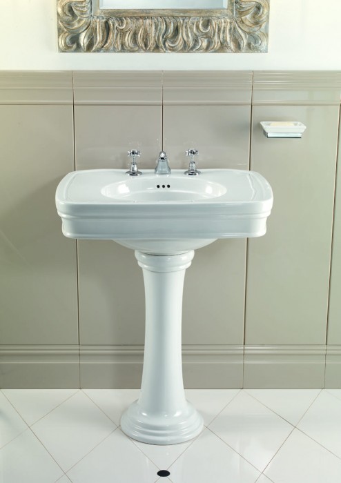

moka
Posts: 49
Joined: Fri Oct 30, 2009 3:59 pm
Re: aiuto per lavandino
Post by moka »
ecco questo è il lavandino che dovrei fare, ho provato a usare extrude nurbs ma non viene un bel risultato. ho fatto il contorno esterno interno e quello del cerchio ho dato estrudi e mi è venuto un blocco unico.. insomma una tragedia..consiglio in merito?
