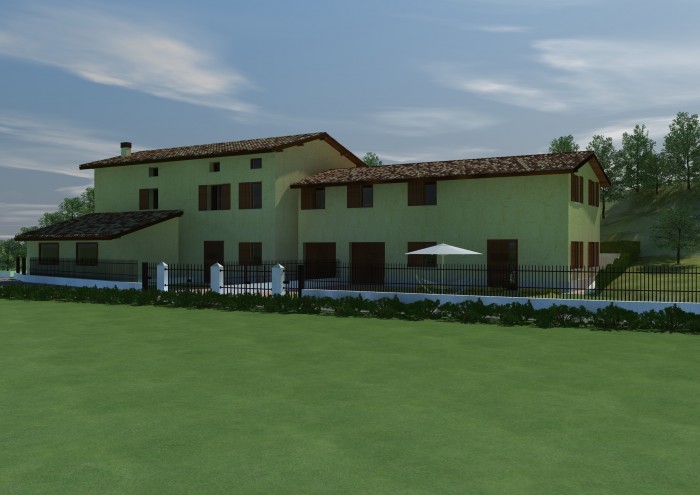

Ciao a tutti.. Eccomi qui a chiedere consigli sul mio primo rendering post corso con Alex.. :o Speriamo che la prova sia superata!! :D
Cmq devo finire il particolare dell'ombrellone e credo di spostarlo pure sulla dx perchè lì in mezzo non mi dice nulla..
Però vorrei consigli sulle luci perchè non so se ho agito bene.. :shock:
Speriamo in bene.. :(

Ma fa proprio così schifo?? :(

ciao Alisam , secondo me è poco illuminato
io farei in modo che le parti illuminate siano colpite con maggiore intensità
posta i parametri della IG
ciao__________

Per la IG nella profondità di diffusione ho messo 2 e l'IP 100 e IS 500.
Per fare un rendering cmq veloce ho i record bassi.. Forse anche questo va ad influire sulla resa dell'immagine..

intensità del sole ? metti una data estiva sarà piu' forte
sembra anche che il cielo influenzi troppo, prova a diminuire la saturazione
intensità secondaria a 500 ? mai usati valori cosi' alti, non so se sia corretto ma io sto sempre sui 110/120 ed attivo il CM
fai alcune prove

Scusa l'ignoranza.. Ma cosa è il CM?

nei settaggi di rendering: EFFETTI---mappatura colore
nel moltiplicatore scuro inserisco valori che vanno dai 2 ai 3
dipende dall'inquadratura, dall'esposizione etc
ha l'effetto di schiarirti le zone in ombra
vai nella sezione tutorial, è spiegato molto bene
ciao__________

come gia detto devi dare più luminosità!è una luce molto fioca e poco reale,servirebbe piu intensità
