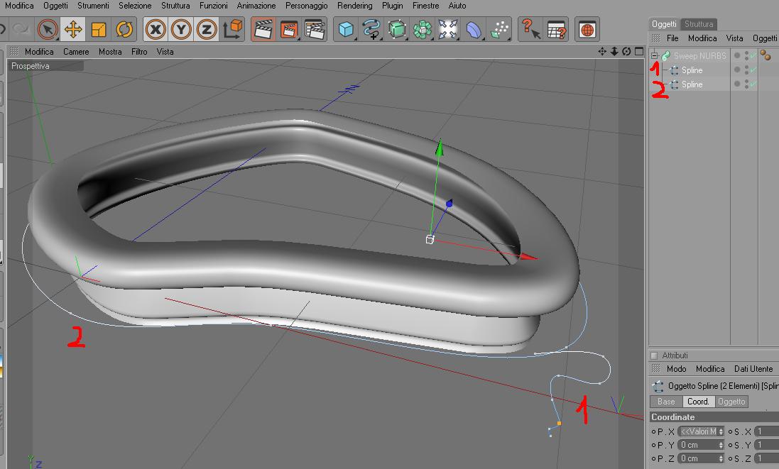

ok ho fatto una prova è mi è venuto questo, solo non capisco cosa sia la parte che ho segnato come 1, io ho fatto con sweep nurbs pero quell'alone grigio non capisco da cosa dipenda e come si tolga
vi ringrazio cmq per l'aiuto!
per fare l'incavo del lavandino come si fa? suggerimenti? prendo un cubo e lo edito con un magnete?

Avendo delle references, ma anche non necessariamente, andrei di box-modeling.
Questò è quello che ho ottenuto da un cubo opportunamente suddiviso, con una decina di minuti di lavoro.

Ed eccone un altro, fatto nello stesso sistema, che è il migliore.
Non so fino a che punto è simmetrico, i tagli li ho fatti a occhio, per darti un idea come lavorare.
Comunque credo che prima debba prendere un pò di confidenza con il software, e imparare almeno come muovere i punti , fare dei tagli, sapere di che strumenti disponi e a cosa servono, almeno qualcuno.
