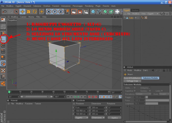

ho la necessità di far ruotare un oggetto utilizzando un suo lato come perno.
come posso fare?
vi ringrazio in anticipo per le risposte ^_^
3dmansion
Re: Rotazione, domanda da nabbo totale.
Post by 3dmansion »
ciao, devi prima raggrupparlo in un oggetto nullo, poi renderlo modificabile, poi selezioni il tasto "asse" e lo muovi verso il lato sul quale vuoi farlo ruotare...

grazie 1000! Funziona, disponibilissimi come sempre :)

c'è un motivo specifico per cui lui debba per prima cosa raggruppare l'oggetto? Non potrebbe renderlo semplicemente polignale ma senza raggrupparlo in un oggetto nullo? Cosa mi sfugge? :?
Posts: 3978
Location: Torino
Post by Arkimed »
In effetti hai fatto un po' di confusione... se rendi editabile l'oggetto e ne sposti gli assi, non hai bisogno di metterlo in gerarchia con un oggetto nullo.
L'utilizzo dell'oggetto nullo è utile per evitare di spostare gli assi originali di un oggetto.
In sostanza, inserendo un oggetto in gerarchia di un oggetto nullo, (precedentemente posizionato dove si desidera il punto perno) consente di utilizzare quest'ultimo appunto come perno.
