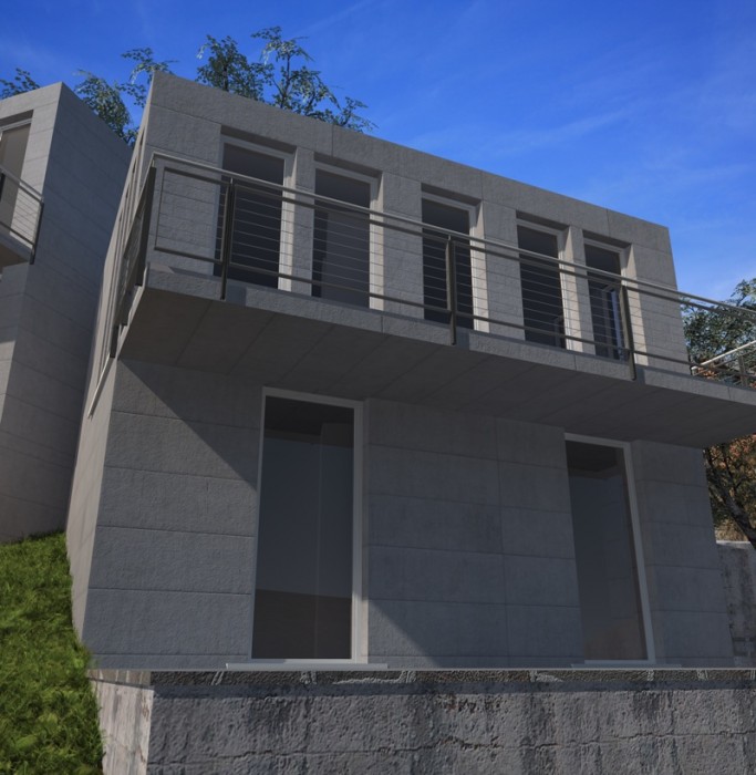

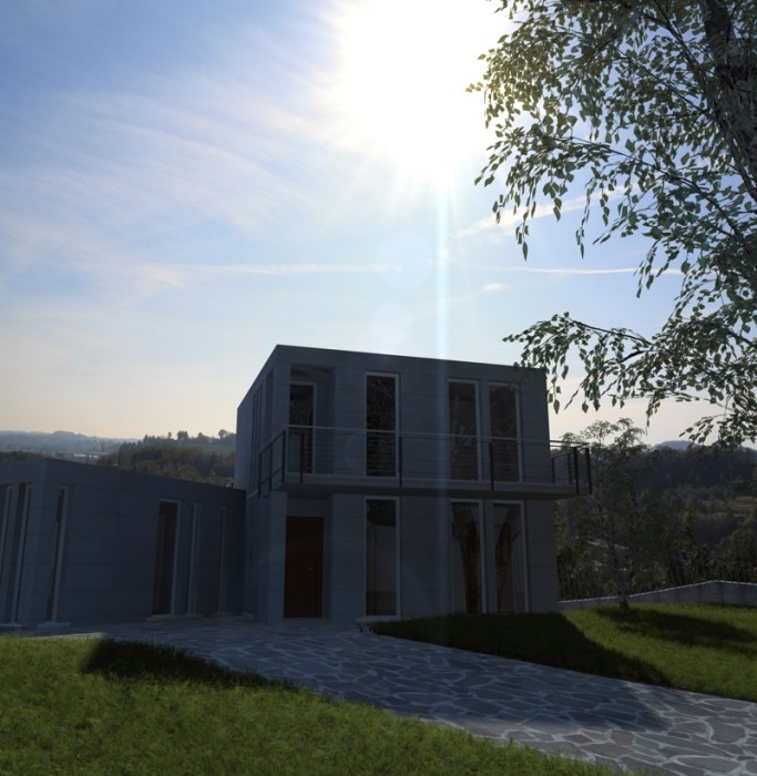

molto bello veramente.
mancano però le staffe di ancoraggio del parapetto della terrazza

è il palazzo che non mi convince...cioè non è all'altezza del fotorealismo del resto

Il resto direi invece che potresti renderlo molto più realistico.
Detto in 2 parole e secondo me: la tex del basamento di cemento è troppo grossa andrebbe scalata, gli spigoli in generale sono troppo netti, all'interno c'e troppo buio, con tutte quelle finestre il piano superiore sarebbe illuminato a giorno, la tex del muro è troppo pulita e uniforme, è un pò piatto nellilluminazione, la faccia inferiore del terrazzo ha la solita tonalita di sfumatura dell'ombra, vicino agli angoli dovrebbe essere più scuro, prova a mettere un po di A.O in tutta la scena, poco poco però.
Anche il materiale della ringhiera non è dei migliori.

ora provo a fare le modifiche consigliate e aggiungo la AO
per gli interno vorrei evitare di vedere l'interno per nn inserire oggetti ma forse sarà
l'unica soluzione
