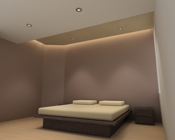

Post by arcnello »
se attivi il canale luminanza ad intensità 200% (come l'esempio che ti allego) ti consente di illuminare anche l'ambiente
in questo caso ho creato un cilindro per simulare un neon ed illuminare, come penso voglia fare tu, la parte tra muro e controsoffitto

Grazie arcnello, è proprio quello l'effetto che vorei ottenere... ma non ci riesco! a me il "neon" non illumina, non fa luce

Post by arcnello »
se non posti il tuo risultato è impossibile risolverti il problema
ti crei un cilindro (il neon), crei un materiale ed attivi il canale luminanza con forza ad esempio 200%, applichi il materiale al tuo cilindro (neon)
ed il gioco è fatto
hai attivato l'illuminazione globale ? senza quella, e quindi il modulo advanced render non potrai ottenere questo risultato in questo modo
posta la tua prova descrivendola, e ti verrà risolto il problema

ok ok, riuscito! era GI il probema... Grazie 1000 alla prox ;)
