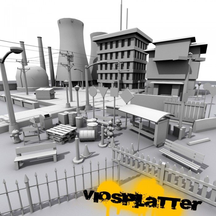

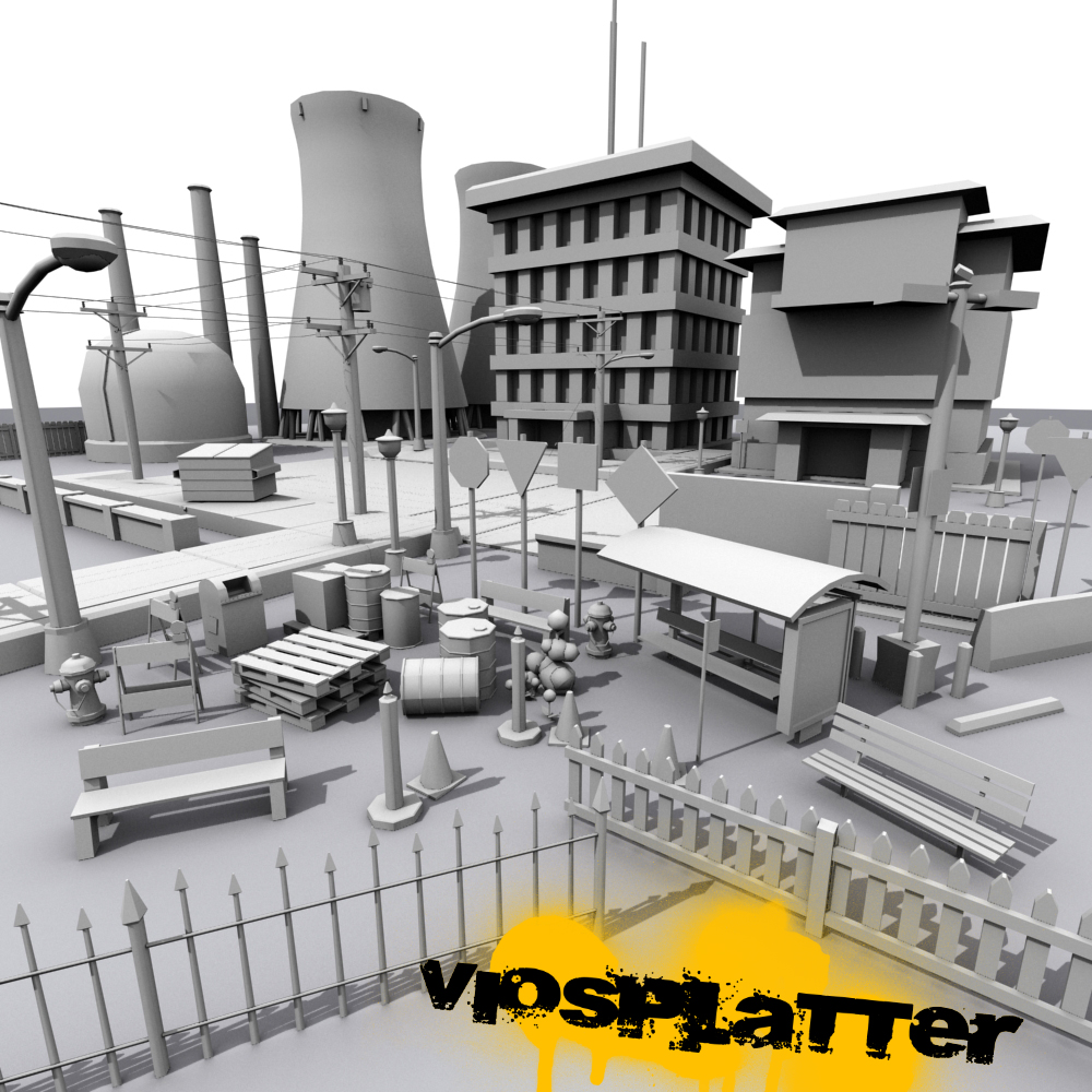

ciao Ragazzi,
sono Marco sono nuovo del forum infatti questo è il mio primo post.
scaricando degli oggetti in 3d ho trovato in allegato una foto di come dovrebbe venire l'effetto finale.
Non riesco a creare un effetto bianco x
candito tipo quello che sta nella foto che allegherò.
non riesco a capire se è un prblema di materiali o di luci aiutooooo!!!!
risultato che vorrei ottenere

se ricreo la situazione della foto i grigi mi vengono molto più scuri e specialmente il pavimento o i ripiani che uso sono molto più scuri.
che luce devo utilizzare per avere quell'effetto?
perche mi esce tutto piu scuro?
non riesco a capire da che dipende

suppongo di si ma a me non interessa l'effetto grandangolo ma il livello dei bianchi.....il materiale usato è lo stesso perchè si è caricato insieme agli oggetti.
prendiamo per esempio l'orizzonte: perchè nel mio caso è così scuro che luce devo utilizzare per rendere il tutto più bianco visto che il materiale è bianco?
