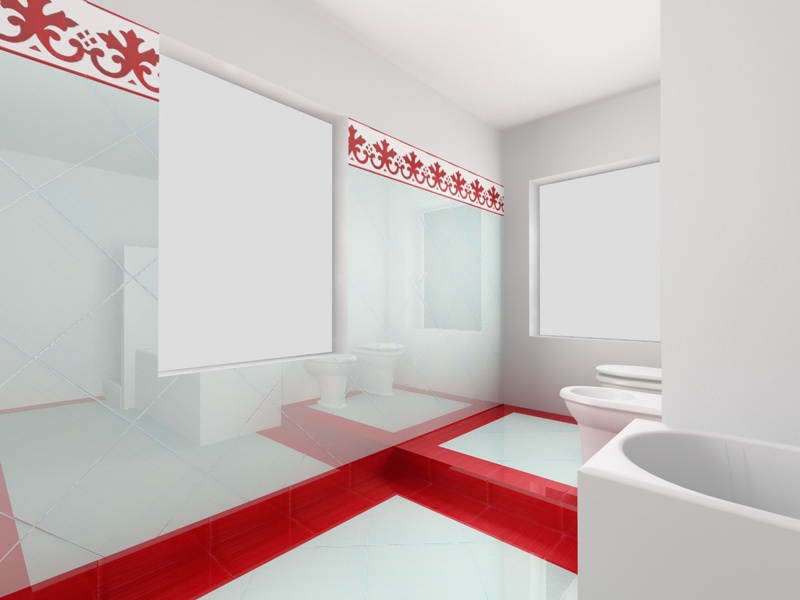

Salve a tutti,
sono un neofita del settore, ho iniziato da poco ad utilizzare per lavoro prima Allplan ed ora Cinema...
Vengo subito al problema, devo realizzare un bagno, ma dopo averlo modellato in Allplan ho dei problemi sulla applicazione e realizzazione del render con Cinema...
Il problema è il pavimento ed il rivestimento, che non sono di un unico tipo e con un unico modo di posa, ma sono 2/3 modi differenti... Vi allego tutto il pacchetto, con lo schema di posa...
Non è che qualcuno riesce ad illuminarmi e a farmi capire come procedere?
Grazie mille in anticipo!!
Andrea

ciao benny
ho visto i metodi di posa di pavimento e rivestimento ed il tuo modellino in cinema
la soluzione è molto semplice e puoi affrontarla in diversi modi
pavimento: invece di fare un solaio unico rettangolare devi farne due (sto parlando nella modellazione con allplan, quindi a monte); un solaio centrale dove applicherai la texture delle piastrelle a 45°, ed un solaio esterno dove inserirai la texture delle piastrelle 20x20 posate dritte. In questo modo separi in cinema le due differenti pavimentazioni
stessa cosa dicasi per il rivestimento: puoi crearti con il modulo muri (spessore muro 1 cm in allplan) le varie fasce dei rivestimenti in modo che anch'essi siano separati tra loro, e ad ognuno assegnerai la sua texture
spero di essermi spiegato

io non utilizzo cad, quindi nemmeno allplan e probabilmente la soluzione scelta da arcnello è la migliore in questa situazione...ma ho dato un occhio al file e ti "propongo" una soluzione in cinema, senza ulteriori modifiche in altri SW...
Bagno Cinema 4d.zip
(1.05 MiB) Downloaded 55 times

ah, dimenticavo, è fatta un po' velocemente...quindi sia i materiali che le suddivisioni per applicarli e sia la mappatura è fatta ad occhio...quindi vanno rivisti...l'esempio è solo per farti vedere come fare a farlo...

ora purtroppo nn ho tempo, ma ti dico al volo quello che ho fatto:
ho suddiviso le geometrie con il coltello in modalità piano, per crearmi i tagli laddove avrei dovuto mettere i materiali....una volta suddiviso il tutto, i materiali sono stati applicati alle selezioni in modalità cubica con una ripetizione 20% 20%....
per l'effetto bump da dare alla piastrella ho caricato in PS la tua immagine e le ho fatto il bordo, da poter mettere poi nel canale bump del materiale.
x le piastrelle a 45° una volta apllicate, sempre in modalità cubica con lo strumento texture le ho girate di 45° appunto....
