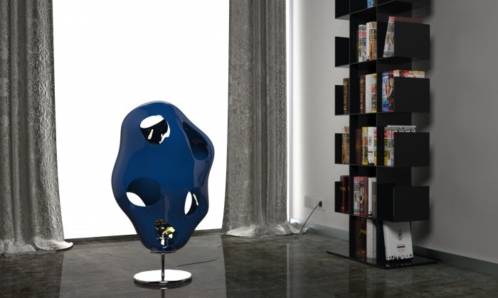

prima prova: risoluzione 5000 x 3000
hardware: macbook 2 ghz intel core 2 duo , ram 3 gb 667 mhz ddr2
SL 4 ( bassissimo) tempo 1 ora e 47 minuti, per quanto l'immagine presenta ancora del rumore, credo che i tempi non siano spropositati in riferimento all hardware utilizzato, ed inoltre penso che la stessa scena alla stessa risoluzione con la 1.7 sarebbe stata molto molto più granulosa
p.s.
ricevendo i seguenti messaggi ed avendo problemi nel caricare l immagine mi sono appoggiato ad un sito esterno
La dimensione del file è eccessiva, il limite massimo è 5 MiB
La dimensione del file è eccessiva, il limite massimo è 3 MiB.
http://img200.imageshack.us/img200/9365/22906969.jpg

manueLLL non hai modo di postare l'immagine 5000px per intera?..... se non ci riesci potresti mandarmela via mail?
Per quanto concerne il tempo di rendering .... beh a me a 5000px Vray per come lo setto io impiega circa 15/20ore.
non bisogna paragonare L'unbiased di maxwell con un Vray settato a -3 / -1 LC 800 .... sono valori vomitevoli per le grandi risoluzioni.

renxo: ineffetti per la 1.7 il mitico SL 13 era il punto di riferimento , per quanto riguarda la V2 a SL più basso si ottengono risultati decisamente migliori, inoltre sto notando cosa che avevo gia notato nelle release precedenti che sfornando un immagine sovradimensionato raggiungendo un SL più basso in minore tempo che un SL maggiore per un immagine più piccola una volta pronta l'immagine sovradimensionata semplicemente scalandola si ottiene una impressionante diminuzione del rumore
primier: si si possono usare i materiali di cinema nativi, nella plugin è stato introdotto anche un material converter per i materiali nativi di cinema, anche se il consiglio per ottimizzare le scene nella V2 anche in termini di velocità è di utilizzare nuovi materiali rifatti da zero, poichè sono stati profondamente rinnovati e tramite l'apposito wizard è davvero semplice e veloce fare materiali da zero, il metallo della base della lampada è stato fatto tramite il wizard ti confesso non sono un esperto dei materiali ma quello li l' ho realizzato in nemmeno un minuto d'orologio.
Per quanto riguarda il fotorealismo senza l'impiego di luci ti dirò che il fotorealismo lo puoi ottenere con ph sky e ph sun, con hdr, con emitters ed anche con un metodo skydome, ovviamente ogni metodo ha i suoi pro ed i suoi contro a seconda di cosa devi ottenere, illuminare un interno totalmente chiuso ph sky e sun non è certo il metodo più veloce di renderizzazione anche se l'atmosfera che genera è sicuramente tra le più impressionanti, conta che questa scena è creata con soli due pannelli emitters, d'altra parte però devo dirti che a volte anche una foto reale se fatta male può non apparire fotorealistica :D
Anto3D: se possibile scrivimi in pm cosi ti mando l'immagine originale, anche se pare sia riuscito ad allegarla questa volta
intanto allego un ulteriore test risoluzione uguale, hardware uguale, SL 7.89 raggiunto in 6 ore e 48 minuti, vorrei precisare che la scena in questione non ha attivo il multilight che incrementa i tempi di calcolo ma permettendo da un calcolo solo di accendere e spegnere le luci di tutta la scena o di incrementarne l'intesità, e di modificarne varie opzioni, quindi ottenendo non una sola vista ma svariate, a mio avviso in questa immagine il rumore è ormai irrilevante sulla qualità dell'immagine e siamo solo a 6 ore sul piccolo macbook, il render ora è stato stoppato ma posso riprenderlo da dove si è fermato in qualsiasi momento, spero che questi test siano utili per la community, mi fa molto piacere il clima di interessa che si è creato poichè il mio tentativo è solo di avere pareri e raffronti e non di decretare che il software sia adatto a qualsiasi tipo di impiego meglio di altri, penso solo personalmente di iniziarmi a trovarmici bene dopo ovviamente un bel po di manuale, tutorial ed esperimenti, la semplicità dei settaggi dell'illuminazione non deve essere intesa come sinonimo di fotorealismo, anche se la curva di apprendimento del software a mio avviso è abbastanza veloce.

ma hai usato il dof?.... o l'effetto blur generale è dovuto dal rendering "cotto" poco?
