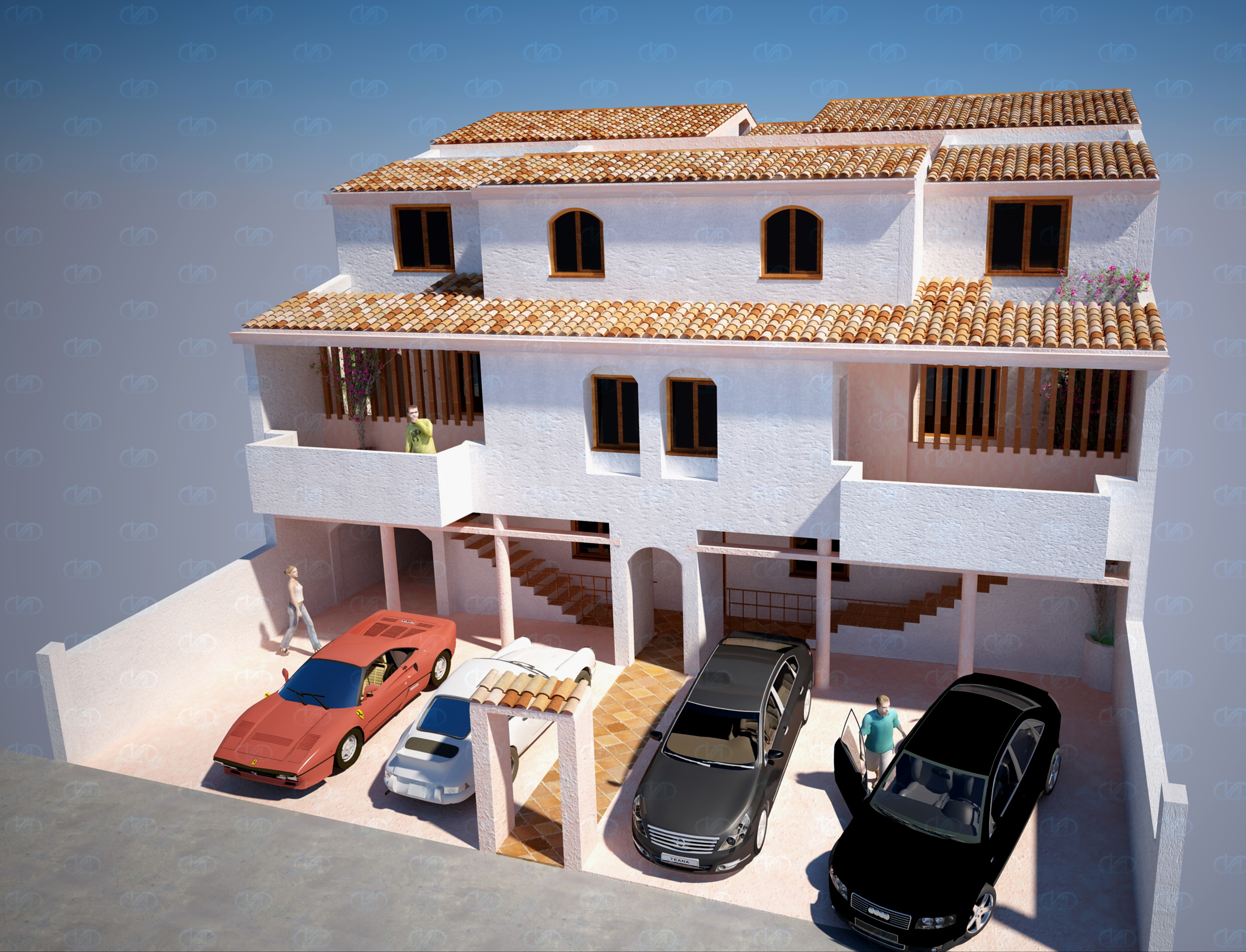

ciao esperti vi metto 2 viste di un esterno su cui sto lavorando ,mi piace ma so che si puo fare di +..vi posto le impostazioni..
secondo voi in cosa sbaglio?
Ill-Luce infinita + ph sun e ph sky 2/ 0.35/ 2 / 1.5 / 5,
shadow subdivisions 15
AntiAliasing default
DMC Sampler default
Glob ill -Irr Map + Light C (500, 8) ". + Refractive
color map: Exponential, 1 / 1.1 dark / 0.9 light
Vray Ph Cam Fn 8-Shutter speed 125- Iso 100

si, in effetti si può fare molto di più. Come prima cosa le inquadrature sono completamente da rivedere, la rappresentazione architettonica ha delle regole.
Per non falsare i calcoli della luce come nel tuo caso dovresti utilizzare un piano 0. Magari contestualizzando maggiormente il progetto. Non puoi visualizzare il cielo che sta sotto terra!
I materiali sono quasi completamente da rivedere soprattutto nella loro mappatura, es. il legno delle finestre, i vetri. Ti consiglio di fare cosi:
Parti con un modello neutro illuminalo e posta i risultati poi passi ai materiali.
Spero di non essere stato troppo crudo.
Ettore.

ehehheh..no anzi..e che sai a volte devo sottostare a certi tipi di viste dettate dal capo ..si concordo anche io con i materiali..in effetti ci ho dato poco lavoro rispetto allo studio della luce..ci rimetto mano e faro un ovverride senza materiali..poi vediamo che succede..

dimanticavo ..il cielo sotto terra e una situazione scomoda che si crea xche c'e la necessita di nn ricreare una scena vera e propria.ma una cosa..diciamo...tecnica..se dovessi ricreare una scena x ogni prova di progetto...ci metterei troppo tempo..cha manca sempre :(

ecco ho postato la scena senza materiali....si può fare di più??? sicuramente si

Se non metti un piano 0 l'illuminazione sarà sempre falsata....

ah ok..intendi un piano su cui poggia il tutto?..si domani lo posto...ciao

guarda che ci vanno circa 30 secondi per mettere tutto nella giusta posizione....
selezioni tutti gli oggetti che hai nella gestione oggetti a destra... clicchi con il destro del mouse (se in windows.. nel mac non so) e fai raggruppa oggetti
ti crea un oggetto nullo contenete tutta la scena che sposterai in modo che il piano della casa sia a 0
poi potrai continuare a lavorare, controlla anche di avere le misure degli oggetti corrette come nella realta.. ad occhio direi che hai una casa di un metro quadro circa... ad occhio eh

acc... questa è una cosa nuova!..provvederò e vedro che succede ..riguardo le dimensioni..ho sempre lavorato con le esportazioni che fa allplan nn le ho mai modificate su cinema..secondo te questo cambierebbe la situazione?
io sto lavorando in cm...dovrei cambiare le impostazioni in metri
grazie x la risposta..
