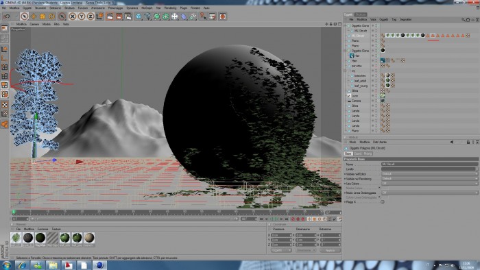

Chiedo un aiuto...come da titolo...come si utilizza il proxy con un oggetto che non ha geometrie divise come nel tutorial di Visualtricks???
In pratica come posso fare per utilizzare il proxy con alberi della collezione Xfrog???

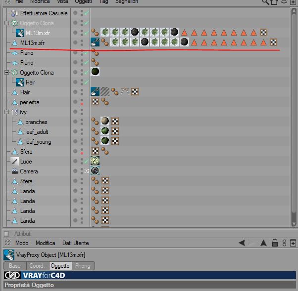

allego la composizione dell'oggetto nell'editor....

ciao,
devi utilizzare quelle selezioni di poligoni che hai già sul modello, per dividerlo in parti separate (con il comando Scindi - o Split in inglese). In pratica devi avere un oggetto per ogni diverso materiale che hai. Una volta che hai separato tutto procedi normalmente

scusa visual intanto grazie per la risposta....il problema è che se seleziono il triangolo arancione ,il comando scindi è inattivo...mi sapresti dire il perchè??

devi fare doppio clic sul triangolino arancione, così ti seleziona i poligoni corrispondenti sulla geometria (devi essere in modalità poligoni, anche se dovrebe andarci in automatico quando fai doppio clic)

non funge...guarda sono in modalità poligoni e ho fatto doppio click sul triangolo ma scindi è ancora disattivato

se non ti si accendono poligoni con il doppio click significa che la selezione a triangolino non fa riferimento a nessun poligono...:)

se hai unito l'albero da una geometria più complessa, molto probabilmente hai delle tag duplicate. Se le textures come mi pare di vedere sono solo due, la geometria dovrebbe avere due selezioni poligonali (chioma e fusto) ti conviene fare doppio clic sui vari triangolini e vedere quali poligoni vengono selezionati, ed eliminare le selezioni duplicate che non puntano a nulla o puntano all'intera geometria. Se la selezione poligonale comprende tutta la geometria non puoi scinderla..

ok grazie ragazzi per l'aiuto....ma a quanto sembra non si puo scindere....vabbè pace..

scusa ma se l'albero che hai li te lo renderizza con le textures al posto giusto, vuol dire che sono applicate correttamente a due selezioni di poligoni distinti, quindi sono selezionabili... vuoi provare a postare l'albero ?
