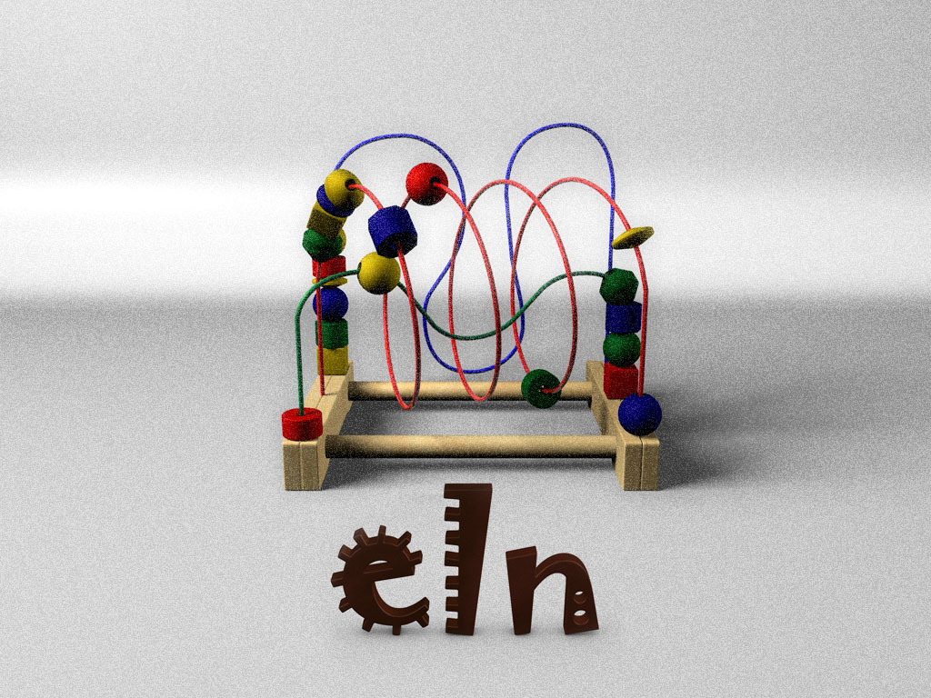

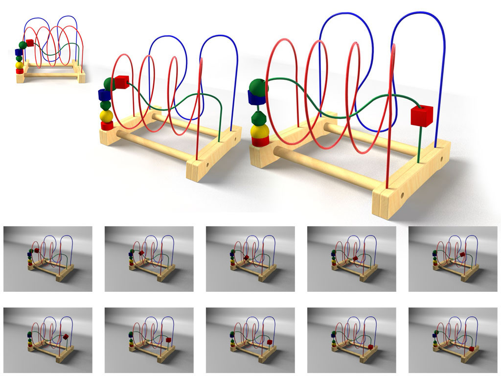

Sto provando a modellare questo gioco IKEA per poi fare un'animazione.
Ho usato allinea lungo la spline per distribuire gli oggetti lungo i percorsi.
Ho creato l'animazione registrando dei keyframe sul tag nel paramero posizione.
Mi succede questa cosa mandando in play l'animazione:
quando parte il primo oggetto, gli altri invece di stare fermi si muovo sovrapponendo le loro posizioni. Allego file di esempio.
Qualcuno può spiegarmi a cosa serve il parametro segmento?
Facendo delle prove in effetti cambiando quello gli oggetti si bloccavano ma non lo conosco e non so come gestirlo bene. Forse è stato solo un caso e forse non c'entra quello.
Grazie a chi può aiutarmi.

Eh eh ce l'ho anch'io...l'ho comprato per mia figlia l'anno scorso :)
Per il tuo problema dai un'occhiata qui:
http://www.c4dzone.com/forum/viewtopic. ... ine#p57351
Si parlava di un rimorchio che doveva seguire un'auto, ma il concetto è lo stesso... in particolare nella spiegazione, segui il "secondo metodo". 8-)
eln wrote: Qualcuno può spiegarmi a cosa serve il parametro segmento?
Serve nel caso tu stia utilizzando un oggetto spline costituito da più segmenti separati...usando questo parametro puoi far saltare l'oggetto che percorre la spline, da un segmento all'altro.
Come esempio considera una spline Testo in cui una parola è costituita da più segmenti (le singole lettere). Usando questo parametro, puoi fare in modo che l'oggetto passi da una lettera ad un'altra.
p.s. in questo caso animando da "0" a "100" il parametro Position, si percorre per intero una sola lettera.

Grazie, sei gentilissimo come sempre!
Perfetta la tua spiegazione sul parametro segmento. Ora ho capito. Molto interessante. Non mi serve al momento ma mi serve conoscerlo e mi sarà utile per altre cose.
Comunque pasticciando un po' ho capito il problema e credo di averlo risolto:
era nella timeline. Ho creato male i keyframe. Cancellando le tracce e reimpostandoli infatti ora quello scatto non lo fa più.
