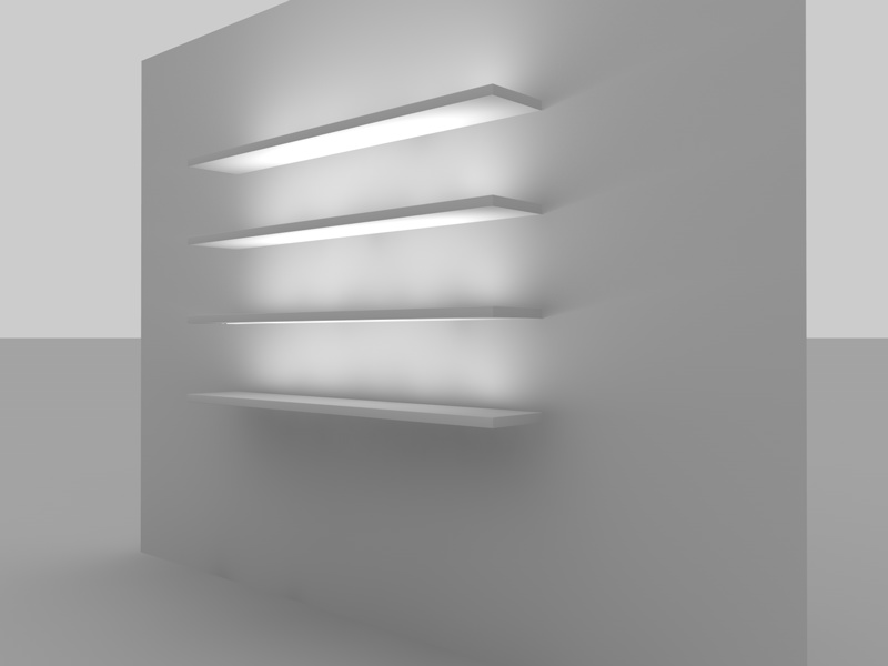

sono luci area....ho aumentato solo i samples x nn creare strani aloni...
test luci area.rar
(6.88 KiB) Downloaded 93 times

Grazie siete fantastici!
quelle macchie erano dovute a un'eccessiva decadenza, che trasforma la luce area in una specie di serie di fatta di tante lucette.
Però se tengo il raggio della decadenza alla dimensione del rettangolo-area(come nell'esempio di nexzac) l'alone di luce nel punto centrale mi arriva al soffitto, quindi non mi va bene lo stesso perché quello che voglio io è proprio una striscia uniforme di luce (come in quella foto delle borse).
Alla fine credo che la soluzione sia come ha detto arcnello mettere degli oggetti con alta luminanza, perché è vero che la funzione alone non si attiva quando l'oggetto non è visibile sulla scena, però comunque gli oggetti con luminanza fanno anche un pò di luce con la GI. Il mio errore era che non mi spingevo oltre la luminanza del 100% e quindi il chiarore non si vedeva... purtroppo il risultato è anocra un pò tenue.
Comunque ieri presa dalla disperazione ho ordinato tutti i manuali sulle luci disponibili sul sito!
ciao e grazie ancora!

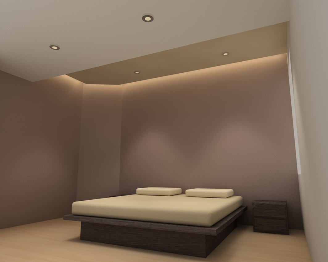

ho recuperato una bozza di render che piu' o meno è simile al tuo lavoro (luce capovolta in questo caso)
se l'effetto che vuoi avere è questo il metodo che ti ho suggerito va bene! :)
buon lavoro
ciao______

GIà è ESATTAMENTE QUELLO!
Bello 8-)
