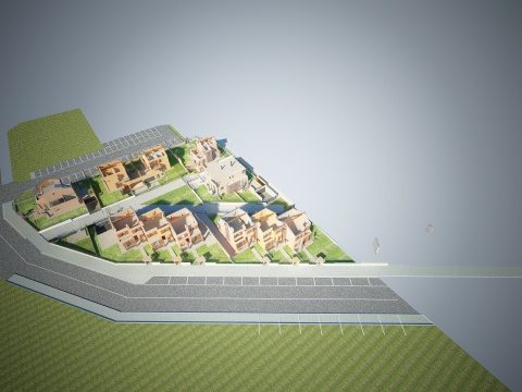

Ciao a tutti!! ho un problema con l'illuminazione phisical sky... E' possibile aumentare il raggio dell'illuminazione??
Sto provando in tutti modi...

quello non è il raggio del phisycal sky ma l'effetto vignetting che trovi nella vray physical camera...basta che vai negli attributi della camera e lo disattivi... 8-)
