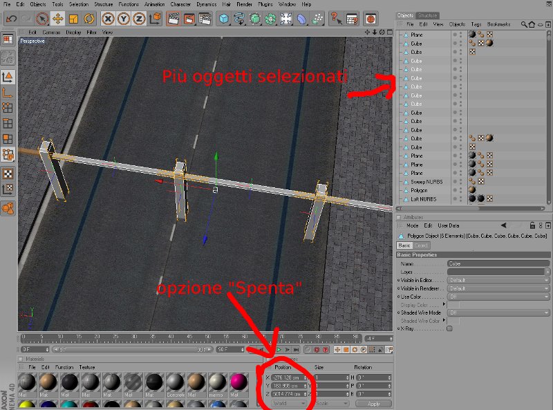

L'opzione come mi hai fatto vedere tu, non me la cambia se seleziono più oggetti, è "spenta" su world...
Devo fare qualcosa in particolare per farla attivare???????
O forse sto facendo qualche stupidaggine io????

osp vero! mi sa che allora non si puo'.....ho smanettato con il "centro asse" ma non c'e' niente che riguardi lo zero del mondo...perche' lavora a percentuale...:(

Devi usare le coordinate presenti nella gestione attributi. in quel pannello anche se sono selezionati piu oggetti la modifica agira singolarmente. natas

avevo provato pero' negli assi non funzia :( mi sa che la maxon non lo ha previsto...
