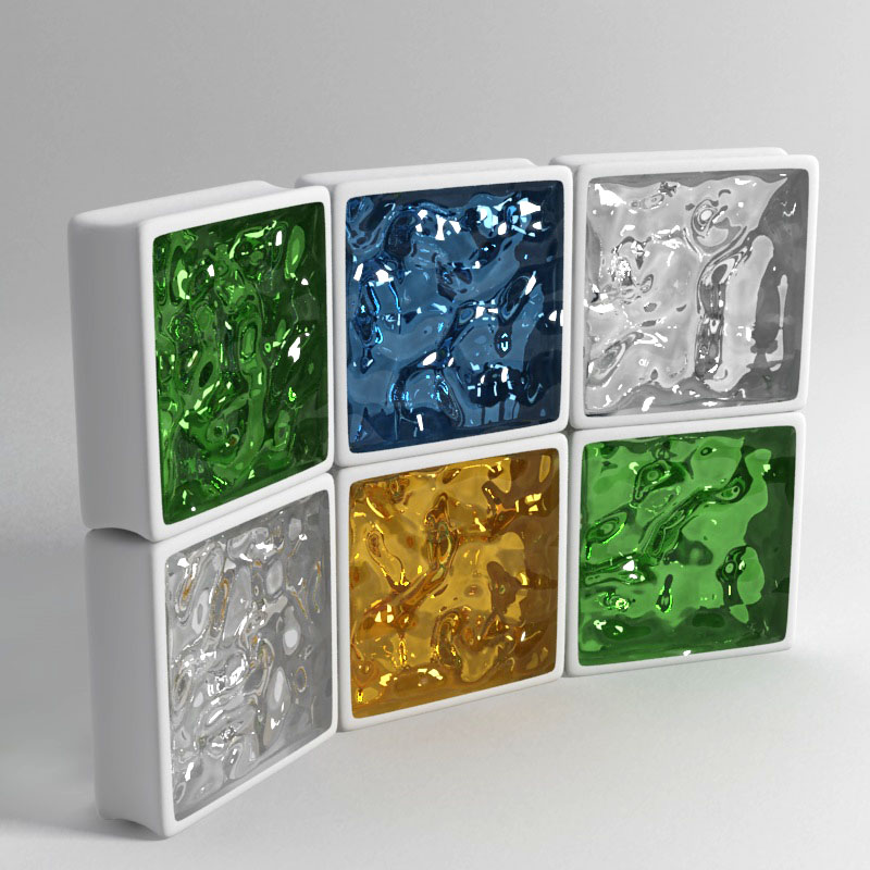

Come si può realizzare il materiale VETROMATTONE?Potete darmi dei consigli please...

Avremmo bisogno di una foto perchè di tipi di vetromattone ce ne sono diversi, quello classico lo puoi realizzare così: Refration con una valore di ior abbastanza alto dato lo spessore del vetro mattone, specular layer lucido come quello del vetro, e bump usi un disturbo opportunamente scalato (>del 100%)

Ok provo a farne uno classico e ti faccio sapere come è uscito...Grazie per il consiglio.

Avevo un po' di tempo :)
VetroMattone.zip
(39.25 KiB) Downloaded 317 times
Volendo si può ridurre un po' il rilievo, o cambiarlo o anche eliminarlo, a seconda di quello che si vuole ottenere.

cavolo,bel risultato!

GRANDE....Era proprio questo il risultato al quale ambivo arrivo...graziasssss
