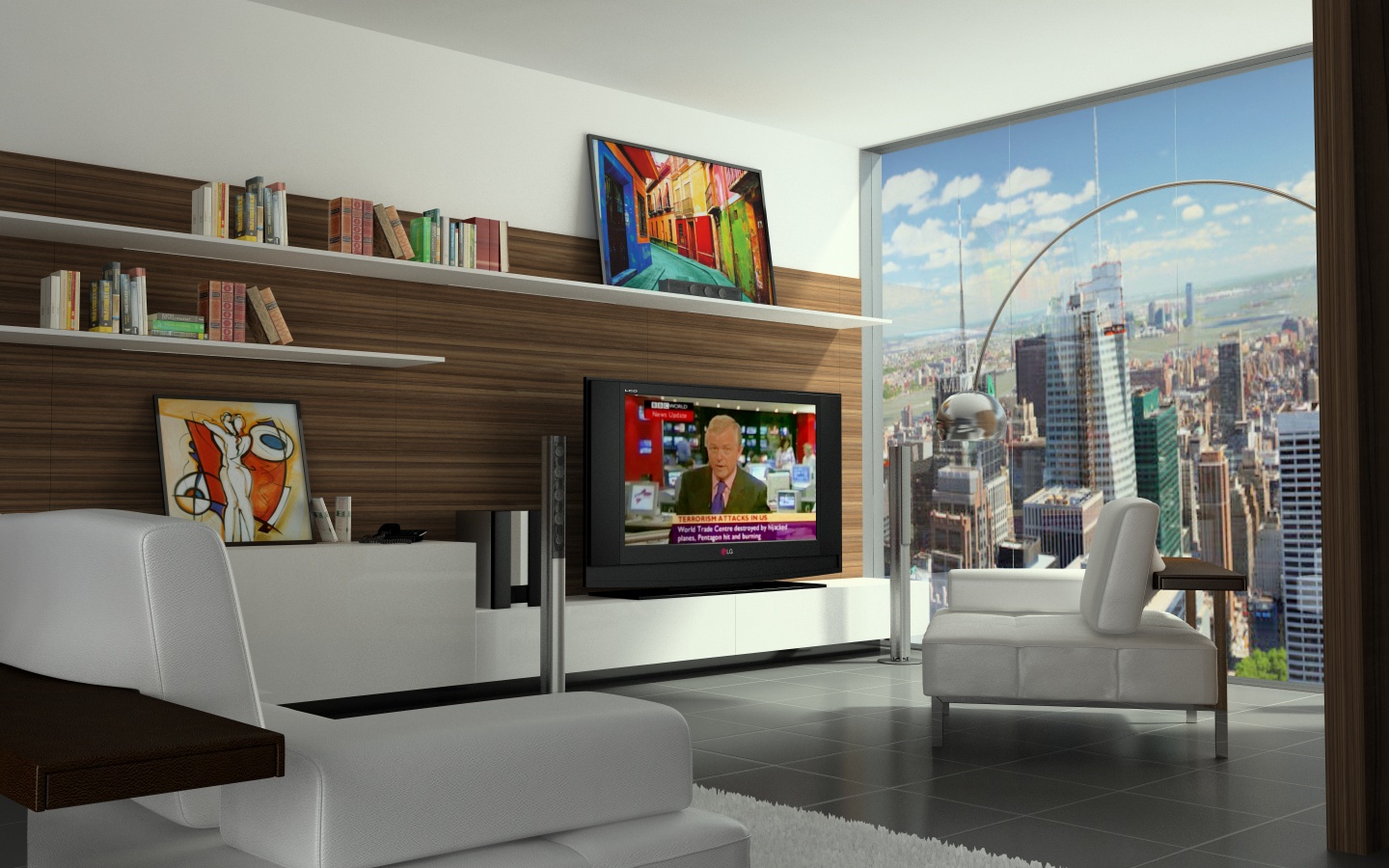

Vi propongo il mio ultimo lavoro, aspetto consigli e critiche a volontà:
Illuminazione:
physical sun - physical sky (I.M.=1 e S.M.=10)
1 Luci area alla finestra ( intensità 100, No decay, Invisble, subdivision 20) e 1 light portal
1 luce area dietro la camera (dim:x=250 y:250, intensità 100, No decay, Invisble, subdivision 20)
Camera Setting:
f-number 5.6
shutter speed 245 iso 100
Antialiasing:
Adptive DMC (Min:1 Max:16 Threshold:0.006)
Global Illmination:
Primary bounces:
Irradiance Map (Min:-3, Max:0, H Subdivision:50)
Srimary bounces:
Light cache (subdivision:1000 passes 4)
Color mapping:
HSVexponential (dark 1.2, bright 0.8, gamma 0)

non male, non male... l'unica pecca che rovina tutto il ben fatto è quello sfondo che terribile soprattutto con una prospettiva sballata.

scherzi a parte... riguardo lo sfondo esterno( a prescindere dal fatto che la prospettiva sia sbagliata, infatti sto già cercando qualche altra immagine ) io l'ho realizzato mettendoci un piano (non curvo) e assegnandoci un materiale con attivo solo il canale diffuse e posizionandoci avanti una luce area visto che senza quest'ultima l'immagine esterna viene scurissima.
Ho fatto un castronata? avete suggermenti per rendere meno invasiva l'immagine? :-_-

probabilmente aggiungendola in post, dato che l'apertura è una sola e nn dovrebbe creare problemi...così facendo puoi posizionare l'immagine esterna e sistemare l'illuminazione, saturazione etc... ;)
la parete del mobile tv nn ha nemmeno una riflessione? io l'aggiungerei ;) anche l'immagine della tv mi sembra da correggere, spara un po' troppo
i divani sono ben fatti ;)

alla post produzione ci avevo pensato anche io, il problema sono le riflessioni del vetro.....
per quanto riguarda la parete del mobile tv un po' di riflessione c'è ma è minima non ho voluto esagerare.
Concordo riguardo l'immagine della tv.

ah...altrimenti potresti inserire l'immagine nel canale luminosity
