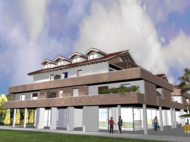

quello che non mi piace:
le vetrate, non sembrano vetrate
alcuni oggetti non capisco perchè non proiettano ombre (vedi panche)
vorrei sporcare un po' la scena, ma il canale diffusione su molti materiali è già occupato e non capisco come mai non posso selezionare "calcola sporco" (avete idea del perchè?)
il marmo è spento, non è brillante come vorrei...
l'erba lo so...ma è il massimo che potevo fare
aspetto consigli
PS per l'illuminazione ho usato uno skydome unno spot con ombre morbide per simulare il sole, e qualche luce piccola per illuminare le zone in ombra...
prova a mettere le ombre nette oppure le ombre morbide con una mappa più alta cosi da farle un po' piiu' secche e il modello sembrerà più grande.
Per le vetrate dovresti provare a non colorare troppo il vetro e magati puoi farci vedere come l'hai fatto.
Facci sapere e buon rendering

Il vetro l'ho fatto utilizzando il bodhinut fornito in c4d e ho cambiato alcuni parametri (ad esempio l'annulamento della profondità) in effetti forse è troppo colorato, proverò a rifarlo da capo...
Mi secca di non riuscire a sporcare il tutto, è normale che non sia attivabile il "calcola sporco"?

Per lo sporco che vuoi aggiungere invece, lo trovi negli shader interni dei materiali di cinema4D, e si chiama SPORCO...lo devi mettere nel canale della diffusione, ti si presenta come un tassello bianco....
Ti creera' lo sporco nelle intersezioni...
Mz
ora riprovero,ma anche nei materiali in cui ho provato ad inserirlo non accadeva nulla...forse colpa della strana struttura del solido...riproverò..
ad esempio nel pavimento non si interesca nulla, come potrei mettere la sporcizia ogni piastrella?
grazie ciao...

Altra cosa non capisco perchè quando metto lo sporco su un piano questo risulta tutto brulicante mi sapete dire come mai?
altra piccola domanda che non capisco,non so se notate i mattoni sulla facciata di destra, sembrano abbiano poco rilievo...
aspetto opinioni
per il cielo se hai preso per caso uno dei nostri ed e' panoramico non lo mettere sul cielo in mappatura sferica perche' ti si stira verso l'alto...
dovresti provare ad usare lo sky plug in per il cielo di fondo e poi mettere una foto panoramica di un clielo con il canale alpha. Ovvero un canale alpha sfumato (puoi usare il gradiente) che taglia sfumando la parte alta del clielo e lo mappi senza ripetizioni e cerchi di farlo attacare destra/sinistra e di non distorcerlo troppo sopra. Cosi quando si taglia sfumando sbuca lo sky del plug in. Spero di non essermi spiegata male!
buon rendering
Eli
AMMINISTRATRICE C4DZONE
Elisa riguardo alla scena e agli altri problemini hai qualche prezioso consiglio?
Le luci non riesco a farle funzionare come si deve,ho messo stavolta 5 omni di diverse luminosità per simulare la luce del sole,ma insomma...
in più le pareti bianche e le colonne sembrano proprio finte...non capisco perchè...
grazie...
