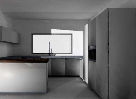

Buongiorno a tutti.
Devo renderizzare questa cucina, ho fatto varie prove ma il risultato non mi esalta.
Potete darmi dei consigli?
Parametri
GI
120
70
1/2
3
170 50 170
Un pò di AO
Effetti:
Color mapping 1 1
Una luce infinita potenza 130%
una luce area alla finestra potenza 25%
omni lineare al centro della stanza potenza 76%
e uno spot lineare potenza 48%
tempi di rendering 35 min.
Grazie a tutti

ciao, innanzitutto dovresti rivedere i materiali, ti consiglio di fare la prova dell'illuminazione senza i materiali assegnati all'inizio...
assegna alla luce area della finestra una decadenza lineare e poi regola l'intensità (la lunghezza del raggio impostala sino al muro di chiusura dell'ambiente)
inserisci una luce infinita con ombre area per simulare la luce del sole... e falla entrare con angolazione nell'ambiente
elimina la spot e la omni nella stanza
e fossi in te eviterei l'occlusione ambientale
ciao_____

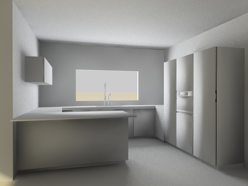

ho mantenuto gli stessi parametri togliendo AO e le 2 luci interne
e modificando la luce area e l'infinita
mi sebra un pò buia però

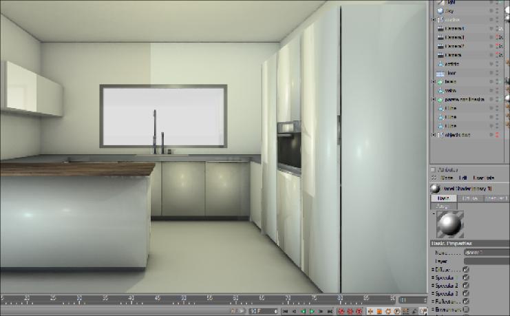

Le luci andavano messe area nn con ombra netta, come diceva arcnello...io in genere uso la decadenza inversa, forse è solo una questione d'abitudine...
sicuramente le proporzioni della scena nn t'aiutano, se vuoi un consiglio scala tutto ingrandendo un po'...prova a farti un cubo di circa 300 cm che poggi in 0,0,0 e riunendo tutto il tuo progetto in un oggetto nullo lo scali ad occhio finchè nn diventa come il cubo...x l'altezza ovviamente... avrai maggior controllo sui movimenti all'interno del tuo 3d ed una giusta proporzione anche per le luci...
soluzione1 consigli forum222- Copia.rar
(460.58 KiB) Downloaded 146 times

cmq ci sono da alzare i valori delle ombre xchè così son troppo disturbate, ma metti tutto nella giusta scala ;)
