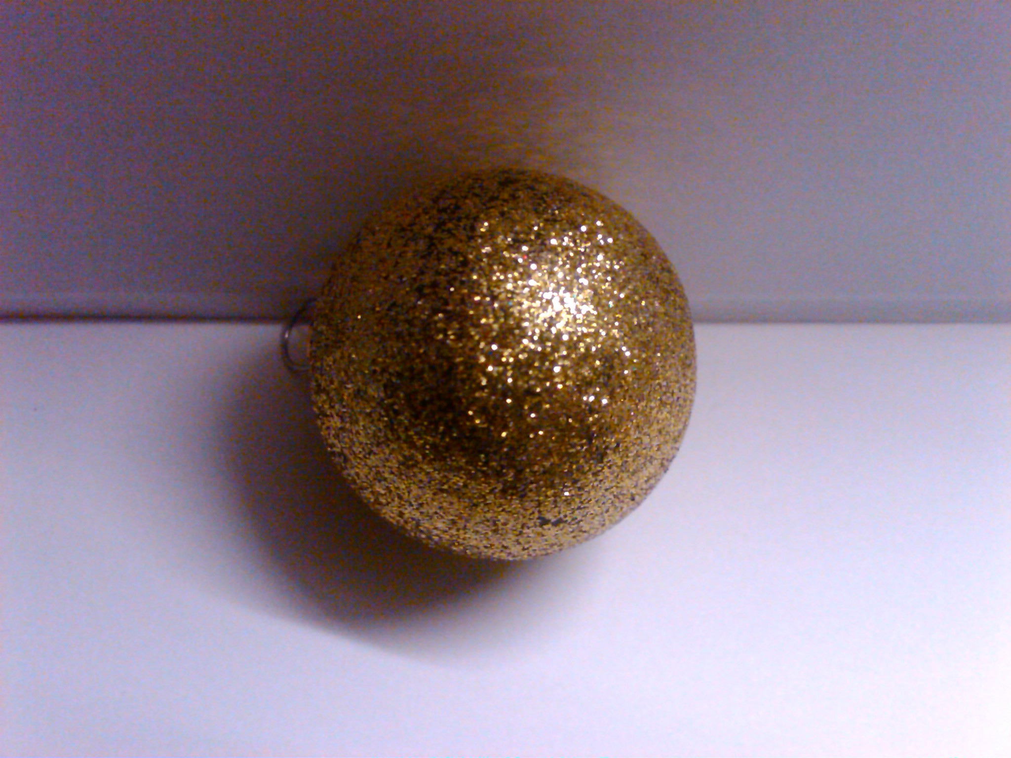

Ciao a Tutti vi posto una foto del materiale che vorrei ottenere e che nn riesco a uscirne fuori ho provato in molti modi ma proprio non riesco a renderlo :( ...
Voi come lo fareste ? Ciao Grazie

secondo me devi mettere una mappa disturbo nel canale del bump e della specularità.
la mappa deve essere puntinata molto fine...
prova a dare un okkiata al file allegato.
ciao e buon lavoro

e qui in VRAY

Grazie Renxo del tuo aiuto ho applicato il parametro del luminosity layer sul materiale ed ho provato a crearlo con le dritte che mi hai dato solo che ho applicato un bump con il "surface Tiles" esattamente il Tiles Random

Scusami ma non riesco a capire se devo vedere la mappa della luminosity o se devo guardare tutto il materiale intero? ...
Una domanda in particolare: il compositing ti permette di inserire più materiali su uno stesso oggetto, oppure hai fatto più prove di materiale tu ?
Cmq grazie.. queste cose mi servono molto per comprendere al meglio il funzionamento completo dell'impostazione del materiale v-ray.
