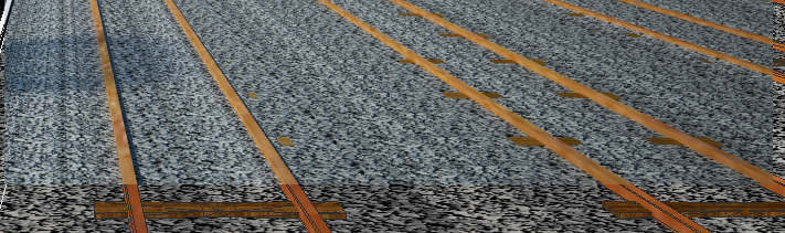

ciao a tutti,
vi posto un immagine di un lavoretto che sto facendo, con un dubbio sulla ghiaia.
Ho letto nel forum che il sistema migliore sarebbe iil displacement ma con tempi di render elevati.
Io vorrei provare a vedere cosa influisce sul mio tempo di rendering, però non ho capito bene come fare.
Nei settaggi di vray ho visto displacement ma non so che settaggi provare e poi....devo far qualcosa anche al materiale?
graz
ciaooo

Dipende se vuoi usare il vraydisplacement material o il vraydisplacement tag. Se usi il tag interpretalo come se fosse il canale bump di un materiale quindi comportati di conseguenza. Intanto fai due prove poi sei hai problemi riposta.

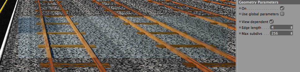

ciao ettore,
grazie dei consigli!
Ho provato con il tag e non funzionava, poi ho tolto il vosto su "Use global parameter" e lì il tempo di render è aumentato considerevolmente.
Nel mapping ho messo ancora la texture desaturata con "amount" 2 cm
...però non vedo grandi cambiamenti.....
ci essere qualche altro inghippo?
grazie
ciaoo

si beh,è ancora piatta...prova a caricarla senza filtro e vedi....

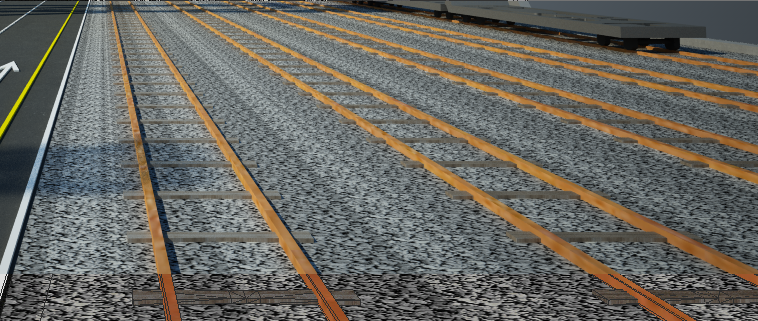

Post by oceano »
..in che senso scusa?
togliendo l'immagine dal filtro?
ho provato ma mi dà un materiale grigio al 100%
poi in allegato ho provato a togliere il filtro per non desaturare:
Immagine 2.png (347.06 KiB) Viewed 1520 times

ora ti posto un img fatta....chiaramente le traverse della ferrovia vengono parzialemnte sommerse.....provo a fare altre ...prove....
grazie mille !!!!!

so che non è facile trovarne una buona ma la tex dei sassi ticrea delle strisce di ripetizione che sono brutte, prova a cambiarla...
Se intervieni sul parametro "Shift" nei parametri del VrayDisplaceMaterial riesci ad alzare ed abbassare il piano. se metti un valore negativo dovresti risolvere il problema delle traversine.
ciao :)
