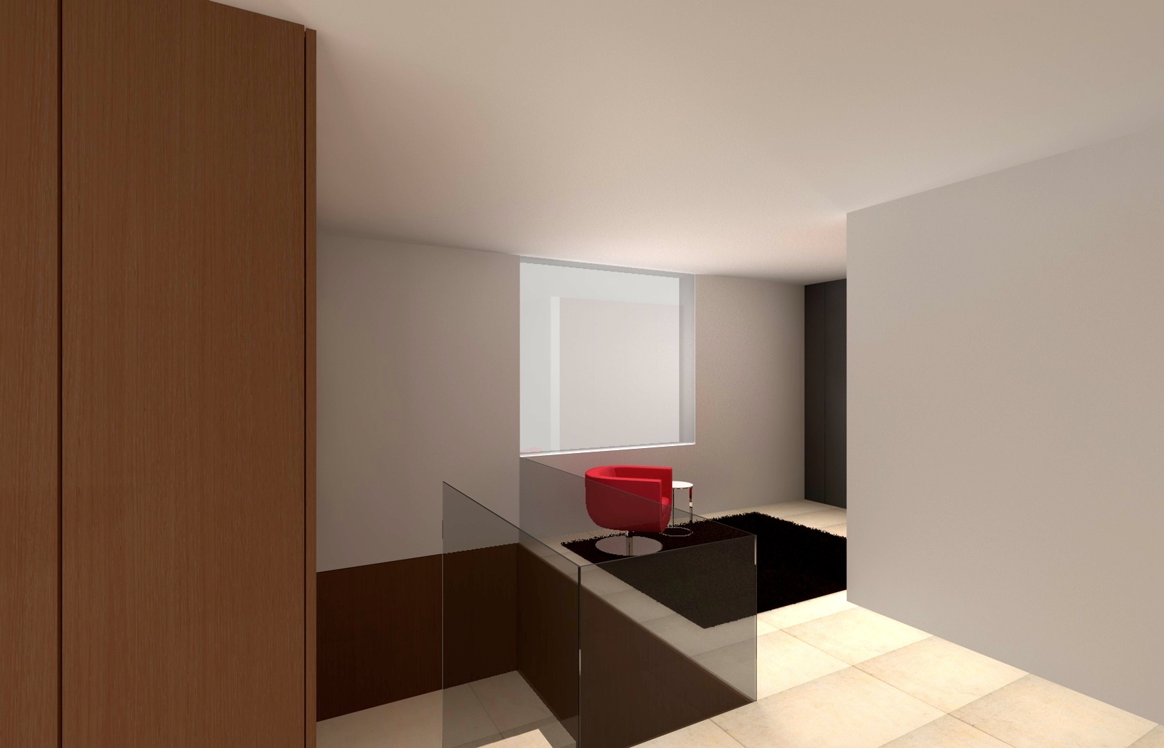

Ciao a tutti,
io ho un problema con il mio iMac,
per caricare un semplice render (vedi allegato) ci ha messo 1 ora e 36 minuti...
come è possibile? anche riducendo le impostazioni della IG ci mette molto.
questi sono i dati del Mac:
Riepilogo hardware:
Nome modello: iMac
Identificatore modello: iMac9,1
Nome processore: Intel Core 2 Duo
Velocità processore: 2.93 GHz
Numero di processori: 1
Numero totale di nuclei: 2
Cache L2: 6 MB
Memoria: 4 GB
Velocità bus: 1.07 GHz
Versione Boot ROM: IM91.008D.B08
Version SMC (sistema): 1.45f0
Numero di serie (sistema): W89163N90TL
qualcuno sa aiutarmi?

Dicci di più ...
Luci, parametri, settaggi di render, output?

Bhè si, in effetti il tempo sembrerebbe alto, dipende dai parametri... vedo anche un tappeto con displacement/hair. l'imac non è paragonabile cmq ad una workstation.
Ettore.

parametri IG:
modo IG: IR
Profondità diffusione: 2
Intensità primaria: 100%
" secondaria: 120%
gamma: 1
nei dettagli ho messo ottimizzazione vetro/soecchio 80%
parametri output:
dimensioni: 1680x1080
risoluzione: 72 pixel/pollici (DP)
Poi ci sono 5 luci area con ombre area intensità 135%
ho un oggetto cielo
e un oggetto sole

Purtroppo guardo da iPhone e nn ho l'accuratezza del monitor... Ma 5 luci area sicuramente influiscono parecchio... Forse ne bastano 2 dato che hai inserito anche il sole (che pero nn vedo)
alza la prof diff almeno a 3/4. L' AA come l'hai settato? Il tappeto è in hair o displacement?

nexzac wrote:Purtroppo guardo da iPhone e nn ho l'accuratezza del monitor... Ma 5 luci area sicuramente influiscono parecchio... Forse ne bastano 2 dato che hai inserito anche il sole (che pero nn vedo)
allora tolgo il sole e una o due luci?
AA sarebbe? il tappeto l ho scaricato da questo sito ^^

dal momento che il tuo tappeto non è inquadrato in primo piano potresti usare quello che ti posto. è molto leggero quindi dovrebbe risolverti parte dei problemi di tempi
è il metodo dei piani alpha che si utilizza anche per fare i manti erbosi
fai una prova 8-)
aa= antialiasing :)
