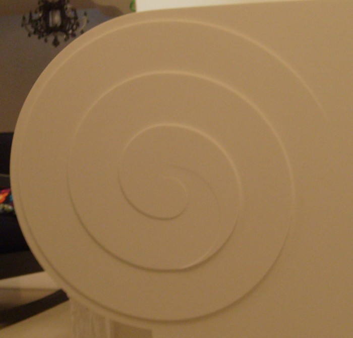

avete dei consigli su come modellare il particolare in allegato ? non riesco a farlo in modo pulito......
grazie

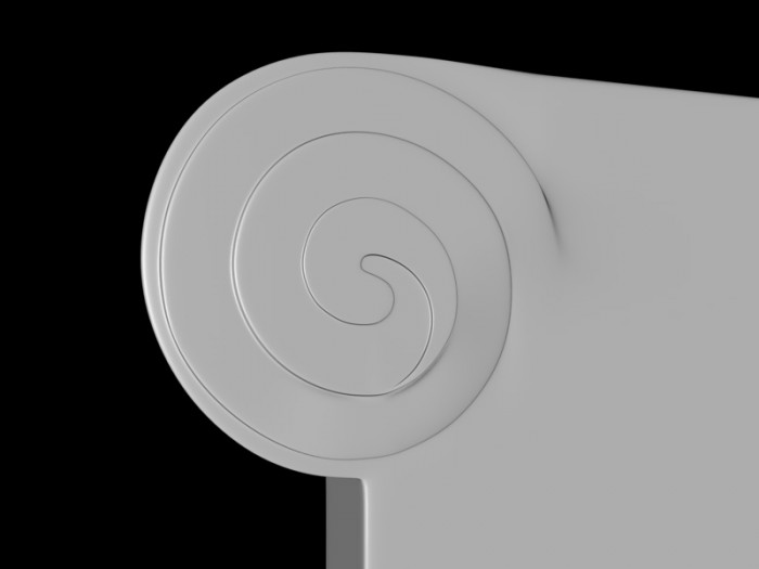

allora:
ho creato la spirale come la volevo, in questo caso ho seguito la foto.
poi l'ho resa editabile e gli ho aggiunto il pezzo di linea che coincide con la fine -il centro-.
successivamente ho duplicato la spirale e ho abbassato di un tot il duplicato.
ho messo tutto in un loft e e ho creato la spirale estrusa.
poi ho reso il tutto editabile (mantenendo una copia del loft... cosi per non buttare via il lavoro) e per prima cosa ho fatto il poligono al centro... è venuto un po storto ma con l'angolo del phong l'ho sistemato. Al limite divido in poligoni.
adesso la parte brutta... bisogna ricostruire tutti i poligoni.
io lo stavo facendo ma è veramente una rottura di scatole...
beh, io posto il file, poi vedete voi.
fatto questo fino all'ultimo poligono, puoi variare l'ampiezza dello spessore utilizzando lo scala normalmente solo su un unico asse.
lo so che è un metodo un po empirico... ma il problema era di difficile risoluzione!!! se cè un metodo migliore... prego
(sono gia stato in precedenza contraddetto...
spero possa esserti stato utile.
ciao e buon lavoro
