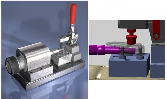

Ciao,
è possibile renderizzare contemporaneamente due camere (una che riprenda il dettaglio e l'altra la visione completa della scena) come ed esempio nella foto?
Oppure devo cerare due filamti separati e rimontarli per esempio con Sonic Foundry ?
Grazie

la seconda che hai detto.

in realtà io volevo renderizzare due filmati contemporaneamente: a tutto schermo la scena globale e in una finestrella lo zoom di un dettaglio della scena.
Se riuscissi ad installarlo magari riesco ad adattarlo al mio caso.

Secondo me stai perdendo solo tempo... per fare quello che vuoi una volta fatti i video apri il più scalcagnato programma di editing video e monti tutto in due minuti.

esablone wrote:Secondo me stai perdendo solo tempo... per fare quello che vuoi una volta fatti i video apri il più scalcagnato programma di editing video e monti tutto in due minuti.
Ettore.
straquoto!
se fai tutto in post, cmq ti riservi fino all'ultimo la possibilità di decidere come realizzare poi il filmato...tipo se vuoi ingrandire poi la parte col particolare, rimpicciolirla...dissolverla...etc :)
