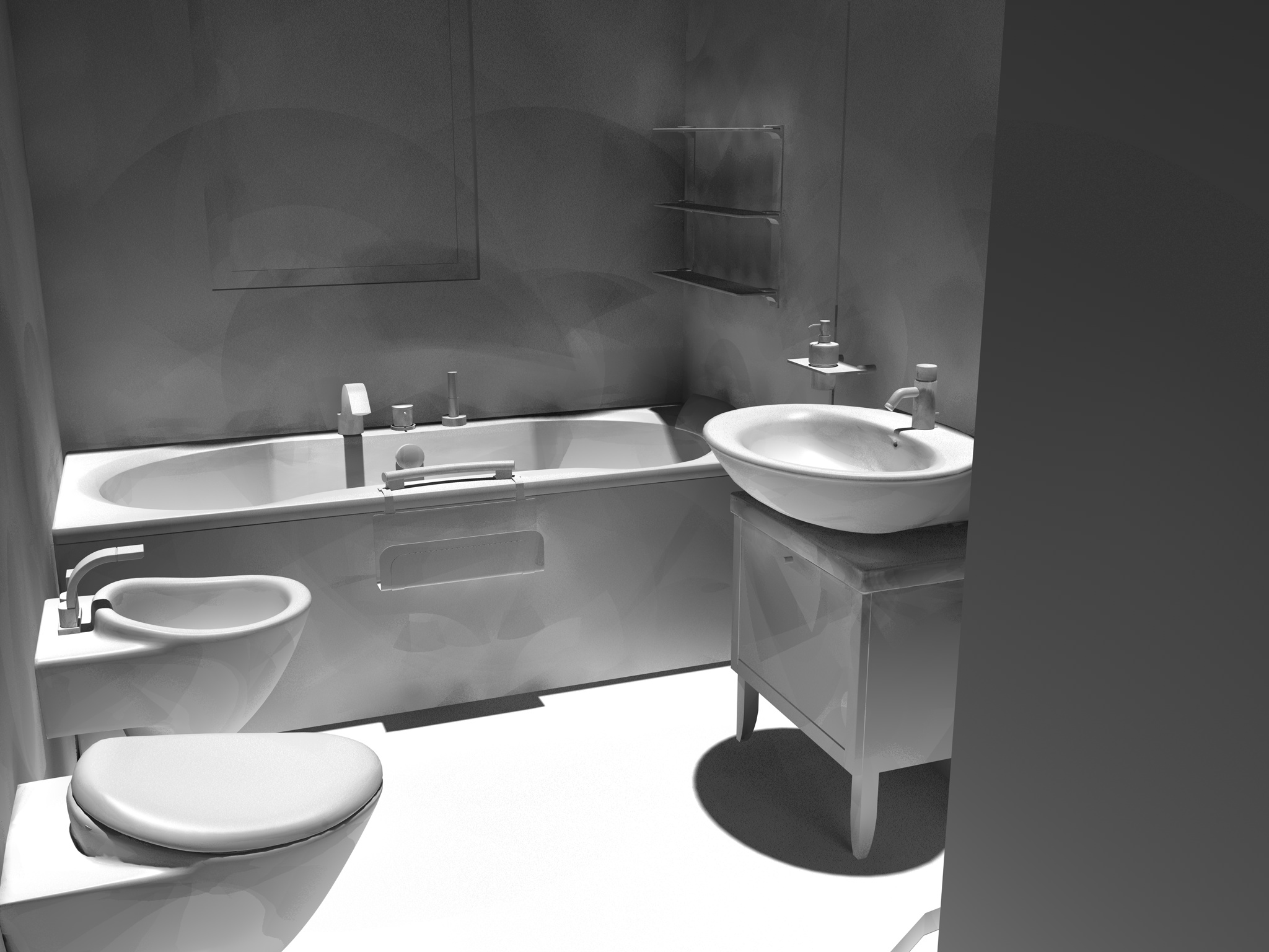

Ciao ragazzi sono nuovo del Forum!!
Ecco a voi il mio primo lavoro con Cinema4d!!
Ora sintetizzo un pò il tutto: lavoro in autocad per il 3D e poi esporto in C4D release10.
Per ora ho provato a renderizzare il bagno di casa mia, il risultato lo vedete nell'immagine sottostante.
ora elenco i problemi che vorrei risolvere e a cui ho già provato a cercare su internet ma niente da fare:
1- illuminazione: per illuminare ho utilizzato a) una luce infinita intensità 100% ombra area b) luce spot sempre intensità 100% ombra area entrambe posizionate al centro del bagno sul soffitto. Ho disattivato in opzioni nei parametri di rendering la luce automatica e ho attivato la illuminazione globale standard, intensità 150%, precisione 20%, profondità diffuzione 3.
così mi esce un render con illuminazione articifiale, ma se volessi provare a simulare un render con luce che viene dalla finestra come devo fare?ho provato a cercare su internet e trovo di inserire luce area dove c'è il vetro della finestra ma se leggo le istruzioni del manuale (e come mi capita renderizzando) mi dice che la luce area non si può renderizzare!
2- materiali: come vi sembrano? alle pareti ho inserito un materiale senza pensarci molto e però non risolvo il fatto che nelle pareti laterali mi vengano delle linee orizzontali e la parete frontale no! per i sanitari (vedi per esempio il lavandino) la ceramica non mi sembra molto reale sembra quasi che esca pixelata! per la finestra ho messo la prima immagine che mi capitava e sò che sembra un poster al posto dell'immagine di un esterno! :D
altri consigli o accorgimenti?
3- e pure il disturbo, che penso sia dell'illuminazione che crea quei cerchi specialmente sulla parete frontale come faccio a eliminarlo???
scusate se sono stato prolisso, ma cerco molto su internet e per ora non ho trovato soluzioni, molto probabilmente perchè sono all'abc di C4D. tenete in sonsiderazione che non uso nessun plug in per renderizzare.
Spero almeno voi sappiate darmi un consiglio

Premesso che come primo render non è affatto male, come tu stesso hai notato ci sono delle cose che non vanno.
Allora, non si capisce bene da dove provengano le fonti di luce della stanza, quindi dovresti come prima cosa verificare l'illuminazione.
mi spiego:
la luce proviene dall'alto ( si nota dall'ombra del mobile lavabo) ma ci sono delle strane rifrazioni di luce provenire dai sanitari e dalla vasca...che sinceramente non saprei da dove provengono!
se si trattasse della rifrazione della luce dei sanitari... sarebbe un po troppa, non trovi?
questo dipende da tanti fattori: Luminanza nel materiali dei sanitari e delle mensole?
color mapping errato? materiale pareti? altro?
fai la prova dell'illuminazione senza materiali.
per fare cio, fai una copia del file, e togli tutti i materiali.
in questo modo:
1. fare la prova dell'illuminazione sarà veloce (render senza materiali = meno calcolo!)
2. sarà piu facile capire come si comporta la luce, senza le rifrazioni e riflesssioni dei materiali (piu facile capire gli sbagli!)
3. quando l'illuminazione andrà bene, sarà piu veloce rimettere i materiali (ti basterà copiare l'illuminazione giusta nel file vecchio, dopo aver cancellato l'illuminazione vecchia!).
lancia il render senza materiali e poi posta il risultato.
cosi potremo aiutarti piu facilmente.
Renxo

ho solo tolto i materiali e fatto il render non ho toccato altro
a questo punto credo sian dei parametri delle due luci che creano quel disturbo!
che parametri potrebbero essere?

allora:
1. evita di mettere nel canale colore 255,255,255 intensità 100.
non è reale e crea un sacco di rifrazioni.... ma questo non centra in questo caso visto che non ci sono materiali.
2. renderizza attivando una luce per volta... appena ti fa lo scherzo, sei a posto. Se vuoi, posta una schermata di Cinema4d con le posizioni delle luci... è utile saperne di piu!
Renxo

Se non inserisco la luce infinita mi esce molto molto scuro, troppo direi, non si vede nulla!ma quì c'è qualcosa di sbagliato perchè vedo che c'è un ombra che entra
vedi immagine 1
se non metto luce 255,255,255 intensità 100% che devo mettere?
per illuminare un interno come se ci fosse un lampadario a soffitto che luce dovrei mettere?
la finestra è quel rettangolo che ti trovi sulla parete frontale sopra la vasca da bagno!!!
ti posto pure 3 immagini dei parametri di rendering e una immagine con la posizione della luce utilizzata per fare il render dell'immagine 1
che mi dici ora è un bel casino mi sembra!
forse il caso di ricominciare da 0?

eccoti l'immagine del render senza la luce infinito!

Allora... da dove cominciare? :?
la prima prova che devi fare è SOLO con la luce infinita.
la prova la fai senza i materiali, e togli l'oggetto che dovrebbe fungere da vetro (non avendo il materiale non farebbe passare la luce! poi al limite lo rimetti...).
Scusami, ma l'avevo confuso con un quadro! :lol: :lol: (in bagno??? :? )
tranquillo, non devi partire da zero! cmk, se utilizzi cinema4d base devi però informarti sulla tecnica dei globi, per quanto riguarda l'illuminazione.
e poi cerca il tutorial "color mapping", ti sarà utile.
purtroppo io uso vray e non sono troppo ferrato.
cmk, prova a fare come ti ho detto.
dovresti vedere almeno la luce a forma di finestra, da qualke parte nella stanza.
fai delle prove per vedere dove ti piace di piu.
dopo aver trovato la posizione che piu ti piace, devi illuminare il resto.
se non hai AR o altri motori di render, devi imparare qualke tecnica... su questo ti può aiutare il forum. qualke ricerca e vedrai un mondo a tua disposizione!!!
spero di non essere stato troppo brutale!!! :)
