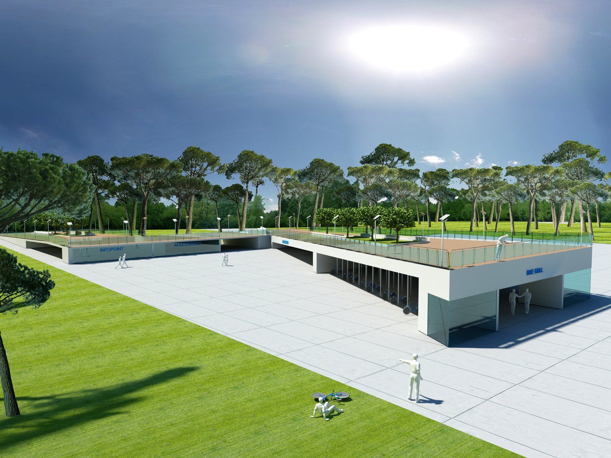

ciao a tutti!
torno con questo rendering esterno dove ho "dovuto" usare per forza le immagini ALPHA per questioni di poligoni...
commentate e consigliatemi.
la cosa che non mi convince è la seghettatura del corrimano in acciaio... sicuramente sarà colpa dell'ANTIALIASING (adaptive DMC. 2-8-0,006) devo aumentare questi parametri o dipende da qualcos'altro?.
color Mapping: Exponential 1.3 1
Camera Fn.6.7 SS210 Film ISO 101
sun+sky con 16 di subd.
LC 500
IM -3 0 HS80 IS40
Il cielo è in post.

per l'antialiasing prova adative dmc 4-16-0,003,per il resto bisogna lavorare ancora,poi bisogna vedere cosa vuoi ottenere.Anche quelle piante sono un pò scarsine,magari trovane altre un pò + carine,se no fai un file con solo una pianta in 3d una bella pianta,metti i mteriali e la renderizzi frontale con il canale alpha,a questo punto hai una pianta perfettamente scontornata,dove potrai usarla per i tuoi rendering esterni,puoi metterne anche + di una variando la tipologia della pianta.

cesgimami wrote:per l'antialiasing prova adative dmc 4-16-0,003,per il resto bisogna lavorare ancora,poi bisogna vedere cosa vuoi ottenere.Anche quelle piante sono un pò scarsine,magari trovane altre un pò + carine,se no fai un file con solo una pianta in 3d una bella pianta,metti i mteriali e la renderizzi frontale con il canale alpha,a questo punto hai una pianta perfettamente scontornata,dove potrai usarla per i tuoi rendering esterni,puoi metterne anche + di una variando la tipologia della pianta.
Ciao CES,
grazie per la risposta, sto facendo una prova con i "tuoi"valori...
Il problema di questi alberi è che devo per forza usare (il pino domestico) che non sono riuscito a trovare in 3D... avrei sicuramente provato la tecnica da te consigliatami...
cosa non ti convince della scena oltre agli alberi?
l'illuminazione? materiali?
grazie ancora!

17 minuti solo per renderizzare questa porzione... ed il risultato non ancora buono secondo me!
Alzo ancora? a discapito dei tempi?

c'è un po da lavorare:i canali alfa degli alberi,alcune persone sono volanti,e poi in seguito l erbetta :D

Sandrigia wrote:17 minuti solo per renderizzare questa porzione... ed il risultato non ancora buono secondo me!
i tempi si alzano sicuramente,se tu fai un a3 a 300 dpi vedi che viene bene,non devi ingrandire l'immagine con il cpu per andare a vedere i difetti che stampata non si vedrebbero.Quella che hai fatto è una preview a video?

Quella che vedi non è una preview. Ho renderizzato solo una parte dell'immagine con rendering regione.
Il cielo è stato inserito con post-produzione, devo ammettere che ho scontornato di fretta...
Non sono riuscito ad inserire un bel cielo con l'environment...
grazie ancora!

per il cielo metti un pannello con un 'immagine
