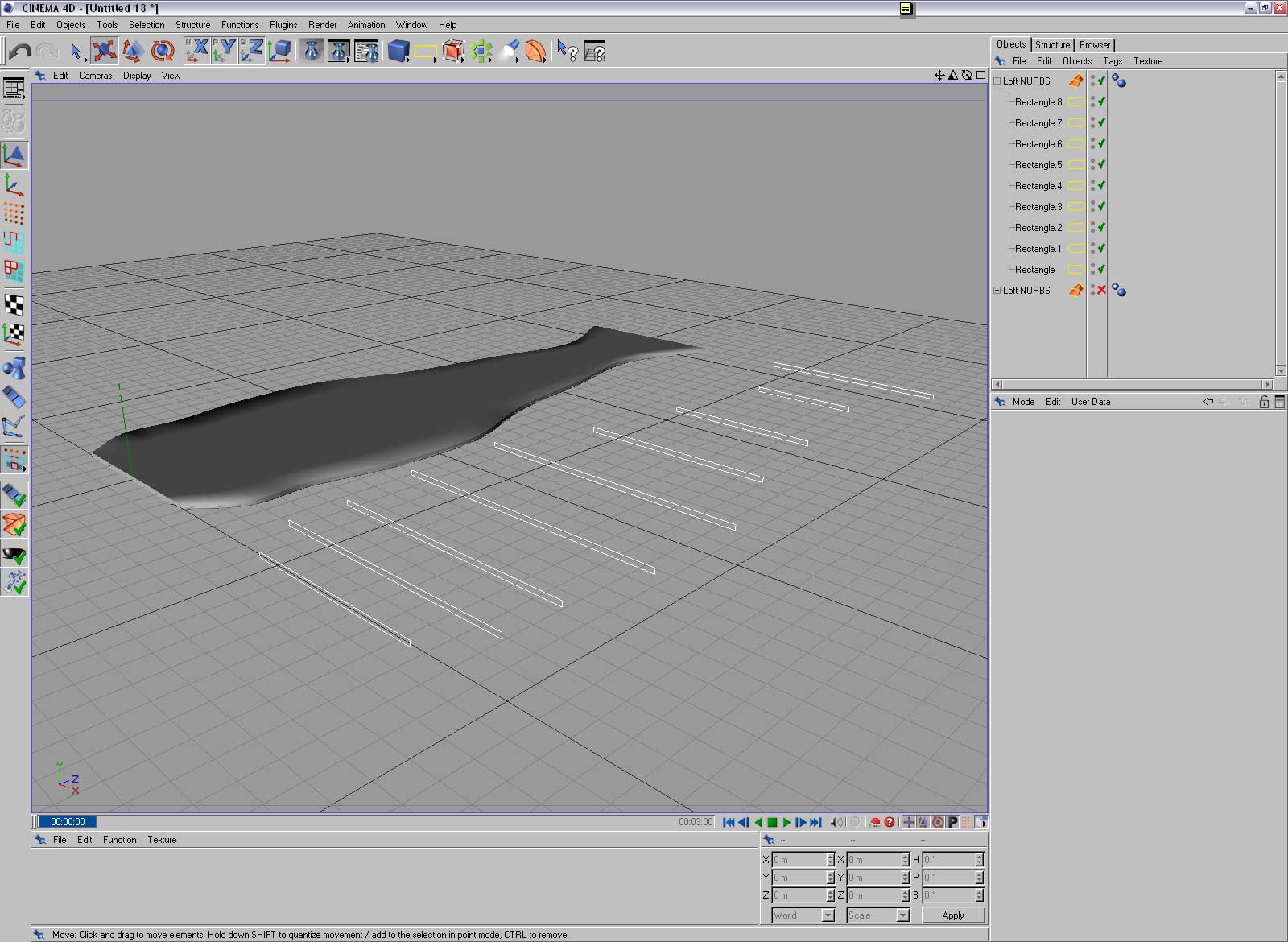

La soluzione migliore sarebbe allora ricreare le linee spline una per una, sulla base dei cambi di pendenza...conta che non e' un lavoro semplice...poi dopo butti tutto in una LOFT nurbs...cosi' c4d ti fa la superficie...
Mz
Posts: 10603
Vediamo, dovresti fare cosi'.
nella vista dall'alto metti di sfondo l'immagine del campo visto dall'alto.
nella vista laterale ci metti invece il campo visto di lato.
devi ricreare lo spline tenendo conto della parte laterale e dell'alto...
Devi immaginarti come un filone di pane...
vedi nell'immagine?...utilizza un profilo spline, convertito e con l'asse alla base, cerca di fare uno spline, che sopra abbia un paio o massimo 3 punti, li userai dopo per creare i dislivelli.....
Praticamente duplichi lo spline di continuo e lo sposti....
