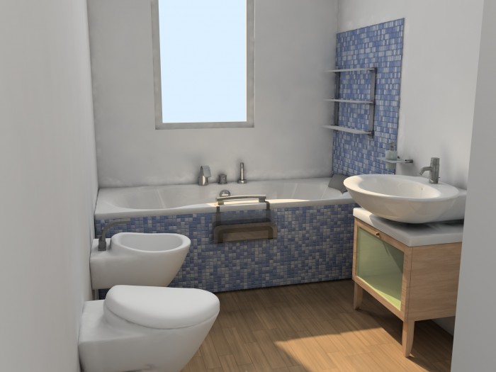

quì ho aumentato i parametri di rendering campioni stocastici 200 ris min 300 ris max 450.
ma è aumentato pure il tempo di renderind non di molto un 20 minuti scarsi!
consigli per il vetro della finestra?

uellalla... complimenti per il balzo di qualità!!! :shock:
strabello!
adesso manca solo l'immagine giusta all'esterno e sei a posto.
se non hai necessità di fare vedere il vetro, intendo anche come riflessi, non metterlo.
Eviti che il calcolo possa appesantire il render inutilmente. A mio parere.. ovviamente!
discorso diverso invece se usi un vetro colorato o stile "cattedrale" (immagino di no...!!!)
bello
ti seguo!

Tanto per rompere un pò
tre tipi diversi di rubinetti
le mattonelle a destra non hanno rilevo
ai piedi del sotto lavandino devi girare il senso delle textures ossia- verticali invece di orizzontale-
per il resto non male ragazzo
saluti dal Vecchiaccio

per le piastrelle ho copiato il materiale di quelle della vasca(rilievo al 100%), texture piedini ruotata e per i rubinetti fà nulla tanto non è il mio bagno... :D
ora volevo info per vetro, cielo, materiale parete e poi volevo mettere uno specchio per provare il materiale!
avete info per queste tre mie domande oppure mi mettete un link di altre discussioni simili se ne avete a portata di mano?

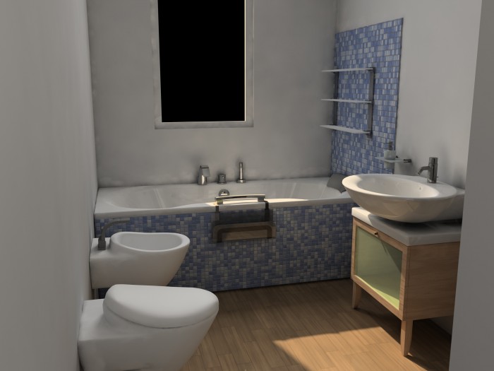

MA l`oggetto cielo? Mettilo..please!

telepatia, appena finito di render
che dite?

hai provato a scalare le textures del mosaico con un cubo di riferimento di
2 X 2 X 2cm. di solito il formato piu usato per il mosaico è questo.
si nota molto dalla stuccatura di quelli sul muro
Mi sembrano scalate male o quelle sulla parete o quelle sulla vasca
Saluti dal vecchiaccio

come si fanno a scalare inserendo parametri giusti?io faccio a occhio

Come ti ho suggerito fai un cubo con le dimensioni dei un tassello da mosaico poi lo sovrapponi ad un tassello sulla textures e scali la textures fino a quando corrisponde.
E' sempre importantizzimo lavorare in scala e con le misure giuste
Così facendo non avrai mai problemi con la disposizione di qualsiasi arredamento
come daltronde è in qualsiasi progetto che devi fare
per i sanitari ti devi procurare le misure che trovi sui vari siti delle ditte che li producono e poi creando un cubo di riferimento piazzi il modello e poi lo scali fino a quando corrisponde a quelle misure
Questo vale per qualsiasi cosa, anche per le auto, mai fidarsi dell'occhio

quoto vecchiosem l'occhiometro non sempre è affidabile il metodo di inserire dei cubi di riferimento lo trovo molto efficace anche io in sostituzione per l' appunto dell occhiometro
