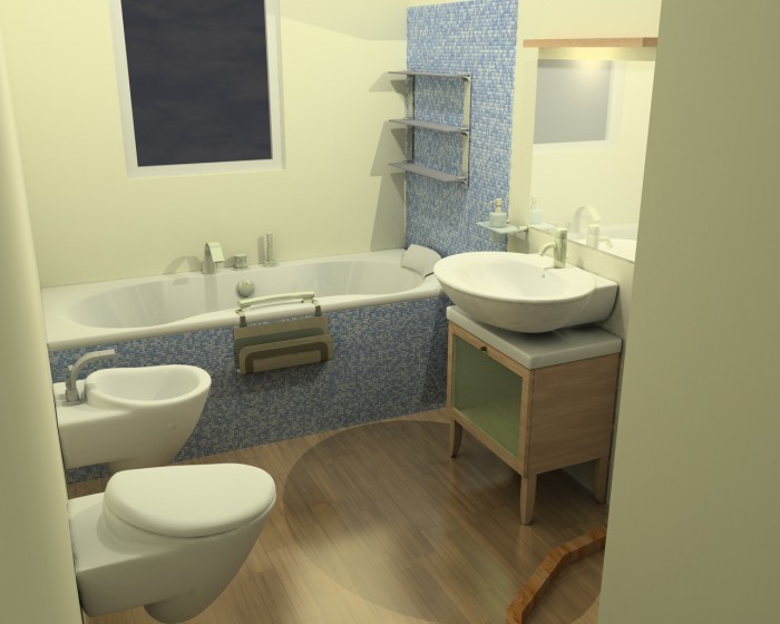

aldilà delle misure, che cmq dovresti tenere in considerazione almeno x il prossimo progetto, anche per una questione di luci e se nel caso ci sono modifiche da fare (tipo aggiungere arredo etc)....tornando al rendering, se ti va bene il mosaico che hai mappato sulla vasca, e lo vuoi uguale nella parete basta che prendi il tag materiale e premendo ctrl lo sposti sull'oggetto della parete...in questo modo avranno la stessa proiezione...
I materiali andrebbero risistemati un po' tutti...speculari e riflessioni...specie l'accaio che è un po' troppo scuro...
a fare i pignoli e romper le balle dovresti girare la mappatura del legno nei 2 montanti laterali delle antine del mobiletto sotto il lavabo...
x il vetro, come ti avevo suggerito all'inizio, potresti fare si il tuo materiale vetro, magari seguendo qualche tutorial...e poi col tag compositing spunti "proietta ombre" così nn ti cambia x nulla l'illuminazione, ma il vetro rifletterà il resto del bagno :)
Aggiungerei un po' più di riflessione anche al parquet...ma è giusto un parquet nel bagno??
Buon lavoro ;)

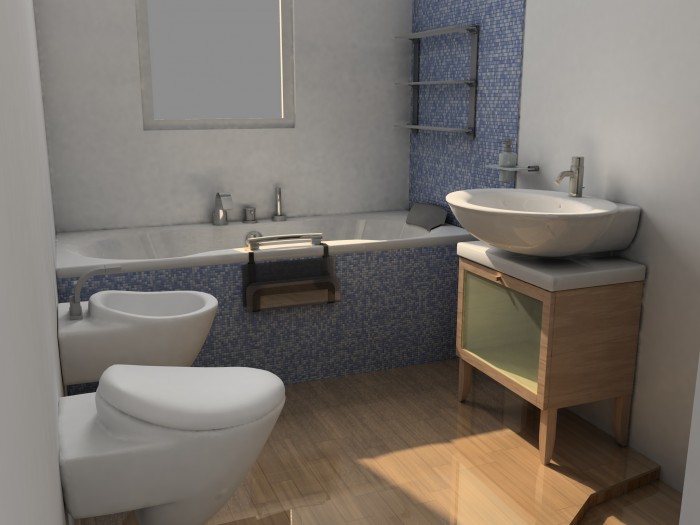

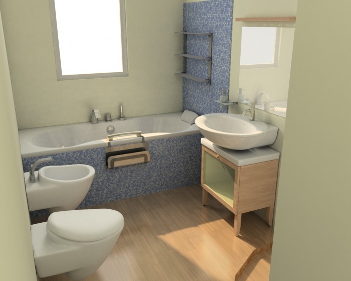

rieccomi ho ultimato il mio render con luce a giorno che vi posto quì sotto!
le altre 2 immagini sono una prova dell'illuminazione notturna con:
1 fonte di luce area con ombra area posta a soffitto di colore 255,255,240 con intensità 300% ho attivato forma area luce nei dettagli sfera e una decadenza lineare con raggio che arriva al parquet
2 fonte di luce (sopra lo specchio) area con ombra area posta a soffitto di colore 255,255,213 con intensità 50% ho attivato forma area luce nei dettagli sfera e una decadenza inversa con raggio che arriva al parquet
cosa mi dite delle luci?
per quanto riguarda lo specchio come faccio a togliere quel fastidioso riflesso della luce?

Dico che rispetto a prima hai fatto dei buoni passi avanti...
