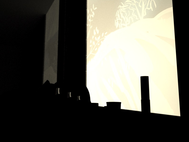

la scena è questa! Il vetro retroilluminato è orrendo!
Primier

se vuoi ottenere un effetto tipo "festone" o "carta di riso" per capirci illuminata all'interno devi usare un materiale con il SSS, ti conviene crearlo tramite il wizard per fare i primi esperimenti

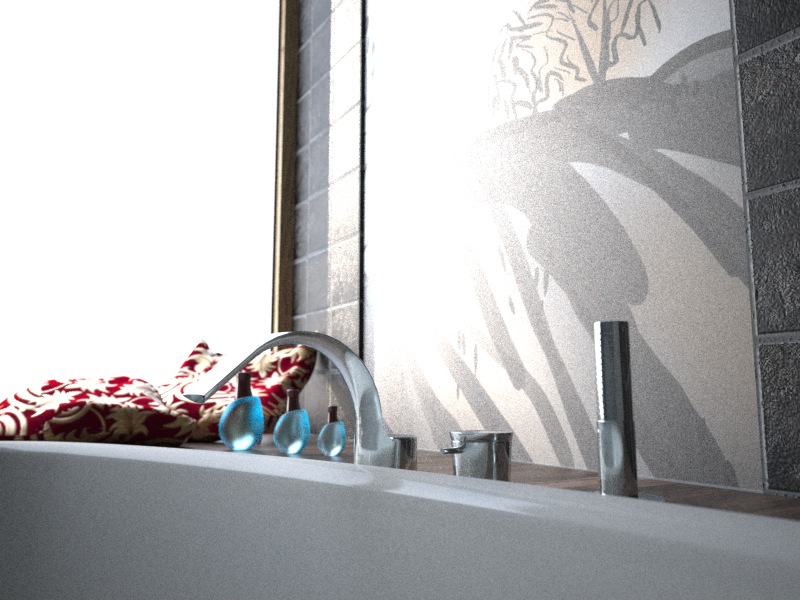

sto facendo una prova velocissima anche io con emitter tra un po te la posto cosi mi dici se può andare a grandi linee
ManueLLL
ManueLLL
Posts: 953
Location: Pescara
Re: Bagno "design"
Post by ManueLLL »
eccole maxwellrenderizzate, non so se è l'effetto preciso che cercavi, fammi sapere se può andare grosso modo
ManueLLL

Esattamente così, ma non ci sono riuscito!! :?
Potresti gentilmente postarmi i parametri assegnati al materiale?
