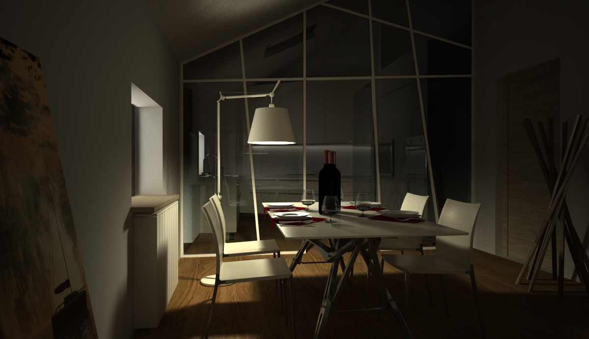

Ciao a tutti ! Sentite .. sto cercando di realizzare una sfocatura dell'inquadratura, ovvero a far sì che gli oggetti in primo piano siano a fuoco mentre quelli in secondo via via sempre meno.. dove mi consigliate di agire?
Naturalmente sono ben accetti consigli su tutto il resto !!

Si chiama DOF ovvero Depth of Field. Profondità di campo.
utilizzi AR...?
se cosi fosse, devi impostarlo nei post effects e nella telecamera... se non sbaglio!
nella telecamera hai la possibilità di dire a cinema4d quando cominciare a sfuocare nei due sensi(andando a muovere manualmente i riquadri che si vengono a creare oltre al "fuoco" della camera) e nei parametri del post effect dici a cinema4d la quantità di sfocatura.

ah, volevo anche farti i complimenti x la luce che hai utilizzato.
la poca luce utilizzata che si riflette sui vetri è venuta una figata!
Xò secondo me ci sono un paio di discrepanze:
1. le bottiglie e i bicchieri mi sembrano un po grossi.
2. la finestra sulla sinistra, con il termosifone, mi sembrano una troppo bassa e l'altro troppo alto...e cmk con il tavolo non c'azzecca! :lol:
cerca di mettere a posto le proporzioni, meglio se lavori in scala fissa, cosi è piu facile avere il controllo delle misure.

Ciao,
concordo per le proporzioni. Per il DOF guarda qui se ti interessa.
http://www.c4dzone.com/it/download/tuto ... dof-31.htm
