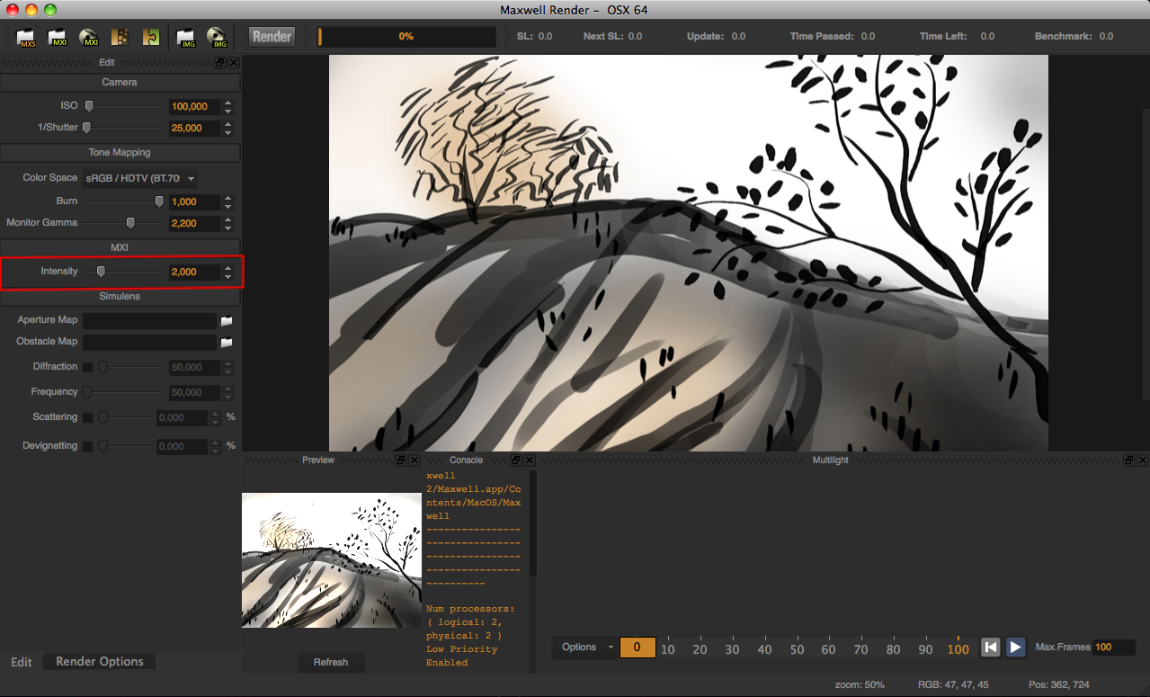

allora come primo passaggio ho caricato la jpg che avevi allegato te in maxwell client, ne ho modificato il valore di intensity portandolo a 2, cliccato sul pulsante di refresh vicino la finestra di preview ed infine ho esportato l'immagine in formato .mxi, per caricare quest'ultimo file nel canale emitter del materiale, i restanti settaggi attivati per avere questo materiale sono indicati nelle immagini.

mi sembra strano che trovi differenze sostanziali con i settaggi più che altro perchè il materiale è costituito da due layer basic ed uno emitter in cui è caricato il file .mxi, un altra possibilità è creare il tuo materiale vetro e dietro il vetro posizinoare un pannello con assegnato un emitter che simuli la presenza di una fonte di luce
