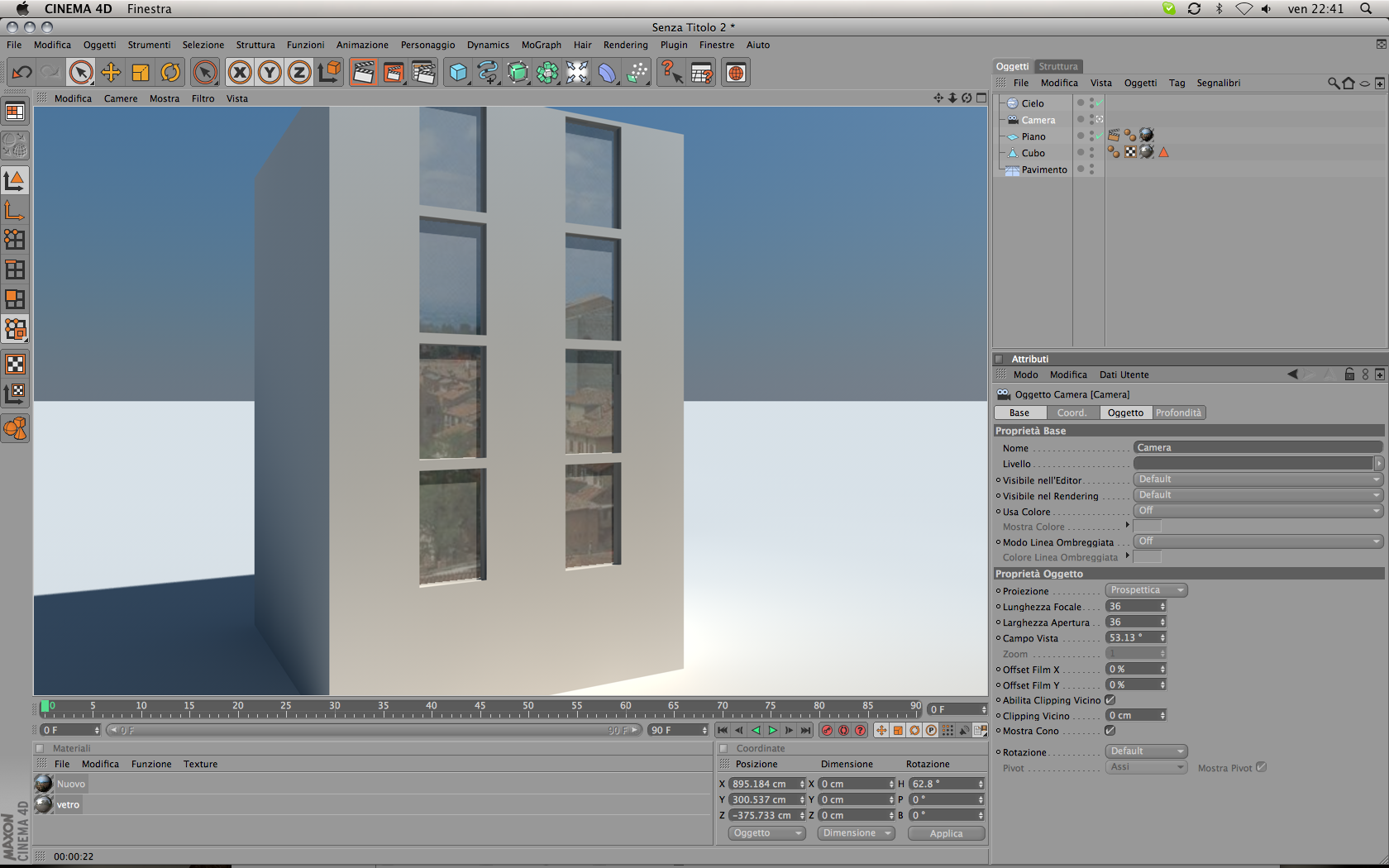

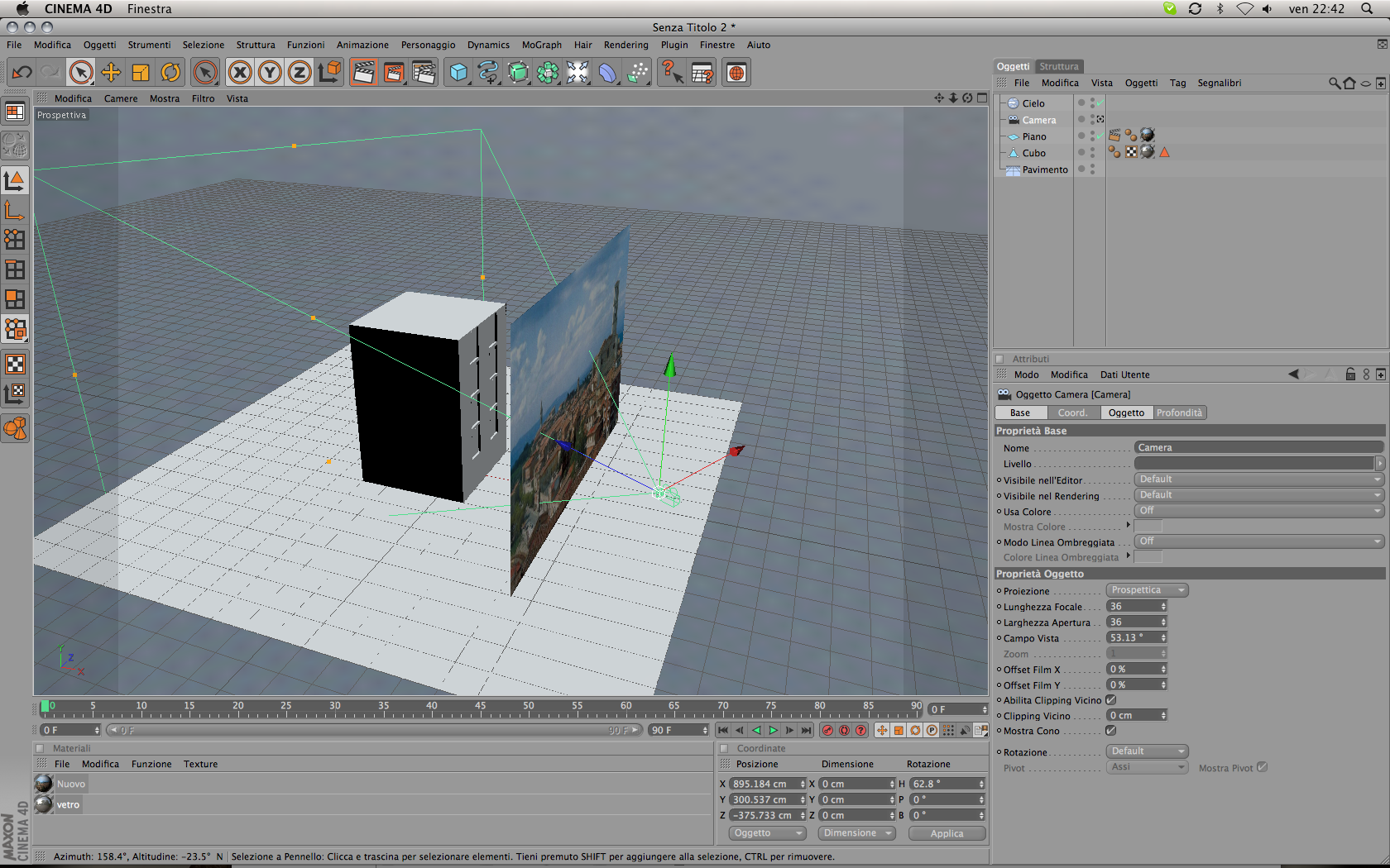

l'oggetto sfondo nn viene praticamente calcolato nel render.....ma ti riempie solo quello che altrimenti senza un cielo sarebbe l'alpha....quindi nn ti serve in questo caso...(lo puoi usare se vuoi fare un fotoinserimento)
l'oggetto cielo nel tuo caso ti potrebbe servire se vuoi illuminare la scena con il sole ed il cielo di cinema, oppure senza il sole di cinema ma con una luce tua e la texture dell'ambiente nel canale luminanza, x mantenere nel tuo render + o - la stessa illuminazione che hai nella foto...
io x le riflessioni nei vetri metterei un piano davanti alla villa con applicata la tua foto...potresti aver bisogno di aggiungergli un tag compositing o x nn farlo vedere dalla camera o x nn fargli proiettare le ombre....oppure entrambi ti posto un esempio

quello che intendevo io era una visuale dal interno verso l'esterno? posso in ogni caso provare con la tua tecnica dovrebbe andare grazie ora provo!! :)

Ahhhh allora se la visuale è dall'interno nel tag compositing nn spuntare l'opzione che nasconde l'oggetto alla camera...se no nn si vede :)

quindi in poche parole che oggetti/impostazioni/ecc... devo adottare?
ho provato con la tua tecnica ma l'immagine è piccola...
ti allego l immagine
