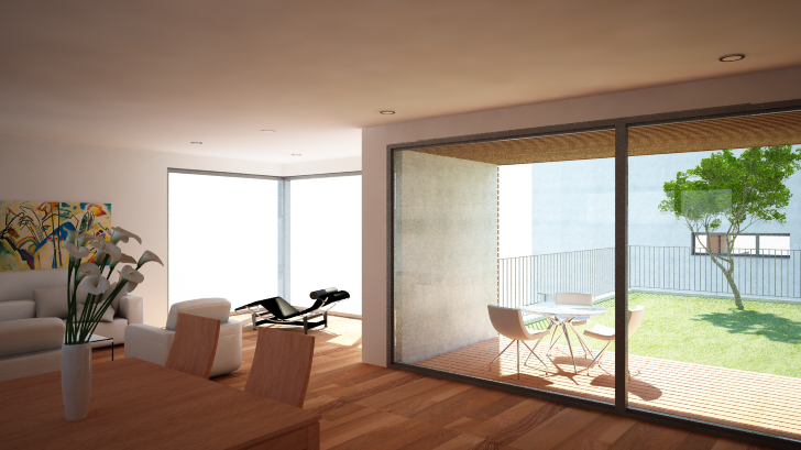

ciao a tutti!
ecco il mio ultimo lavoretto, che mi dà grattacapi a livello di cielo.
Penso che mi bruci troppo.
Vi posto le info della telecamera che però per l'interno penso vadano bene.....
ISO: 200
F-Stop: 3.5
Shutter speed: 150
Grazie in anticipo

nn sono assolutamente un esperto di vray...anzi...ma hai già provato un CM exponential o hsv exponential? ora com'è?
x le scene diurne in genere i parametri della camera li lascio quasi di default, o cmq ballano di 50 punti l'ISO e il Sspeed...ma l'fnumber spesso lo lascio tra il 7 e l'8...
ma ripeto: ho iniziato da nn molto...quindi nn sono una fonte attendibilissima :) ihhi

vai tra,
ho già messo exponential e lasciato gli altri valori sullo standard

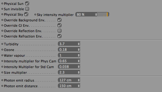

turbidity a 3.7 ?! perchè ?!
Ettore.
oceano
Posts: 201
Joined: Sat May 17, 2008 12:46 pm
Re: soggiorno con cielo troppo bianco
Post by oceano »
dovrebbe rendere il cielo più blu.....ops...o sbaglio?
esablone
Posts: 2088
Location: Pescara
Post by esablone »
mmm diciamo che non è cosi banale come spiegazione....
determina la quantità di polvere nell'aria influendo sul colore della luce e del cielo. Valori bassi producono un cielo limpido ed azzurro (tipo alta montagna) valori alti rendono il cielo giallo/arancio. (tipo pechino).
Ettore.
Post by oceano »
grazie ettore,
sempre perfetto nelle spiegazioni!
provo ad abbassarlo a valori più bassi
