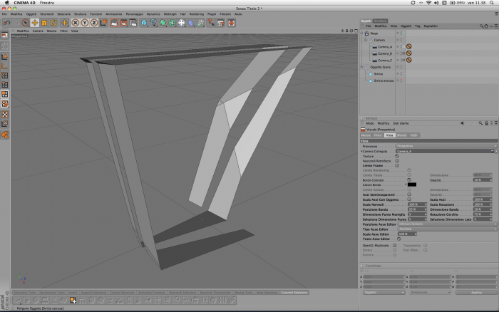

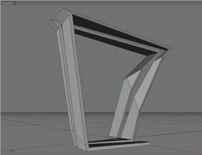

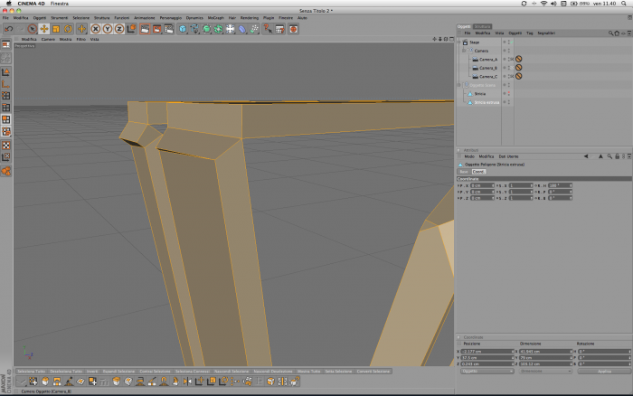

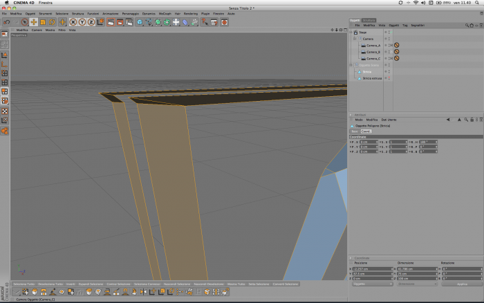

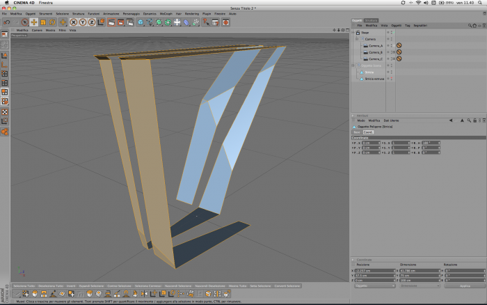

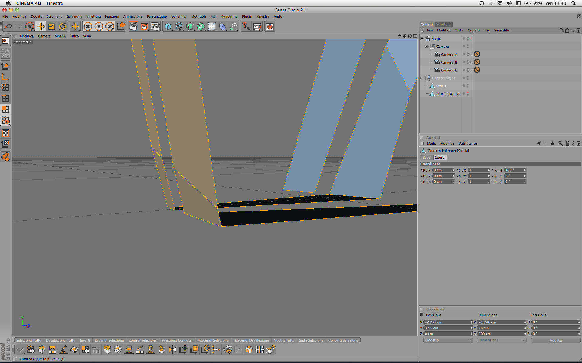

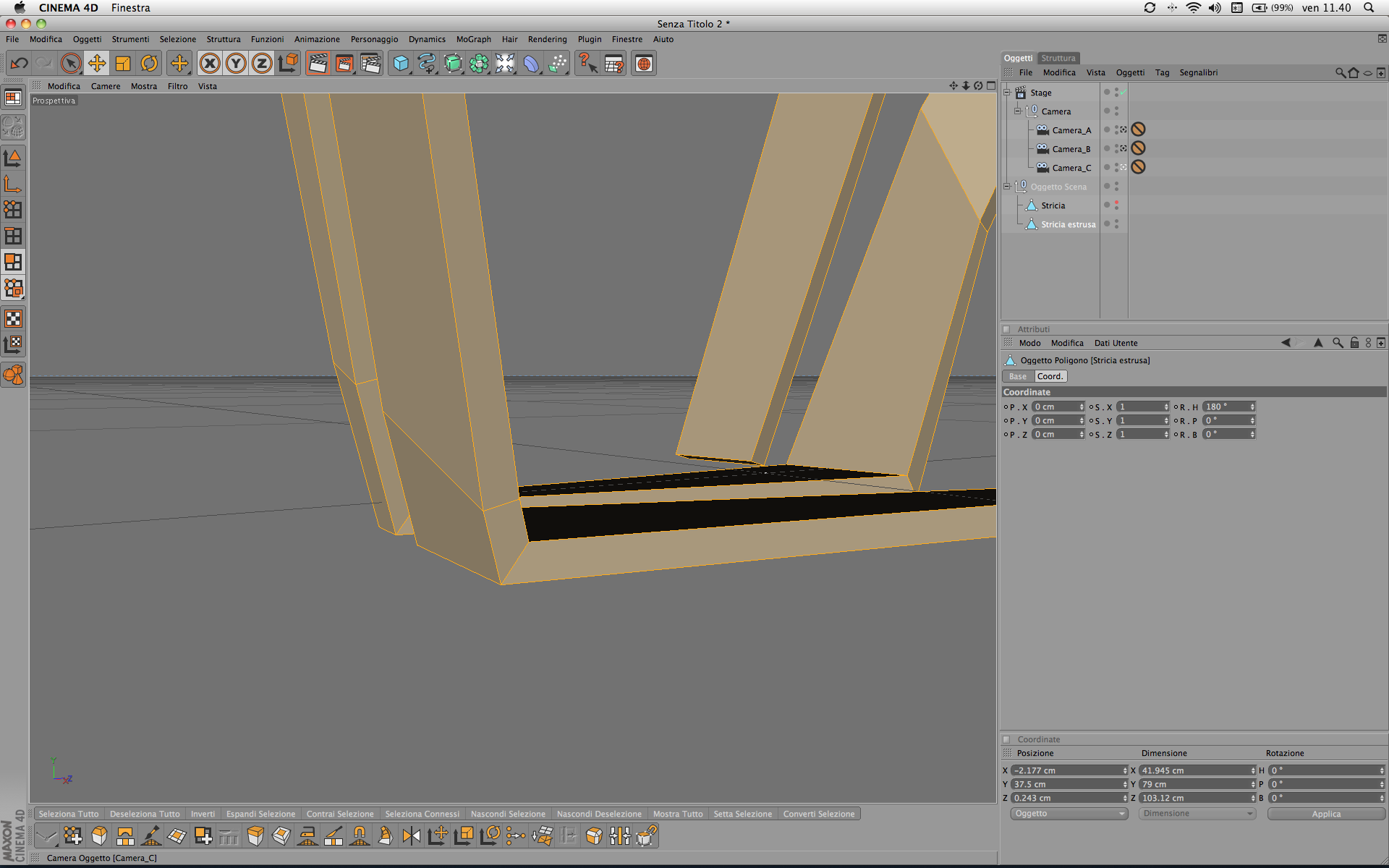

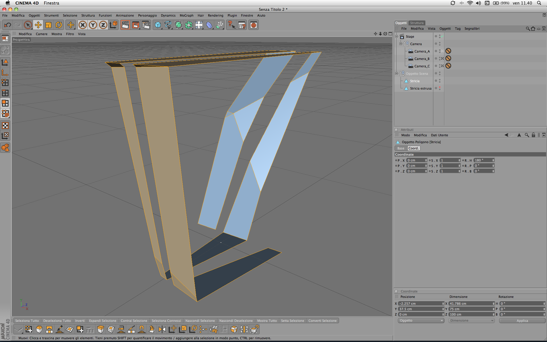

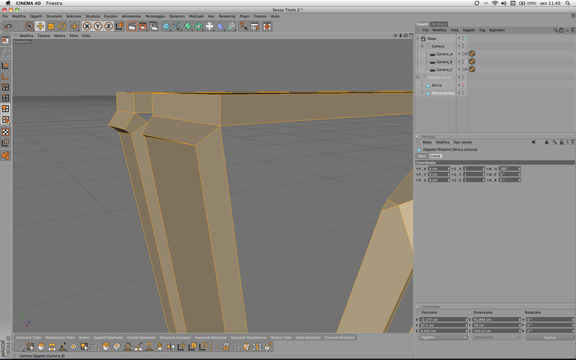

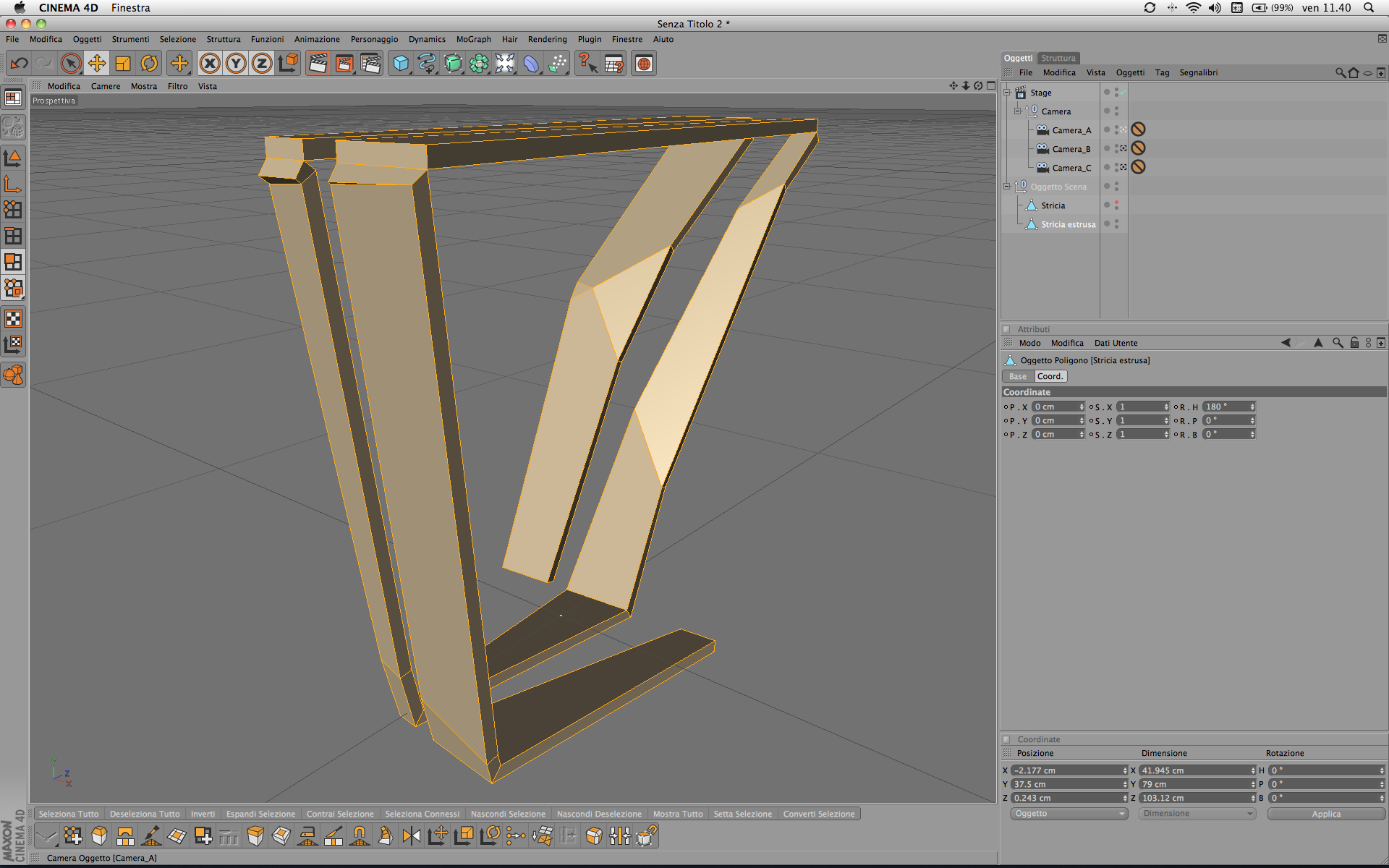

Ciao a tutti, e buon natale!

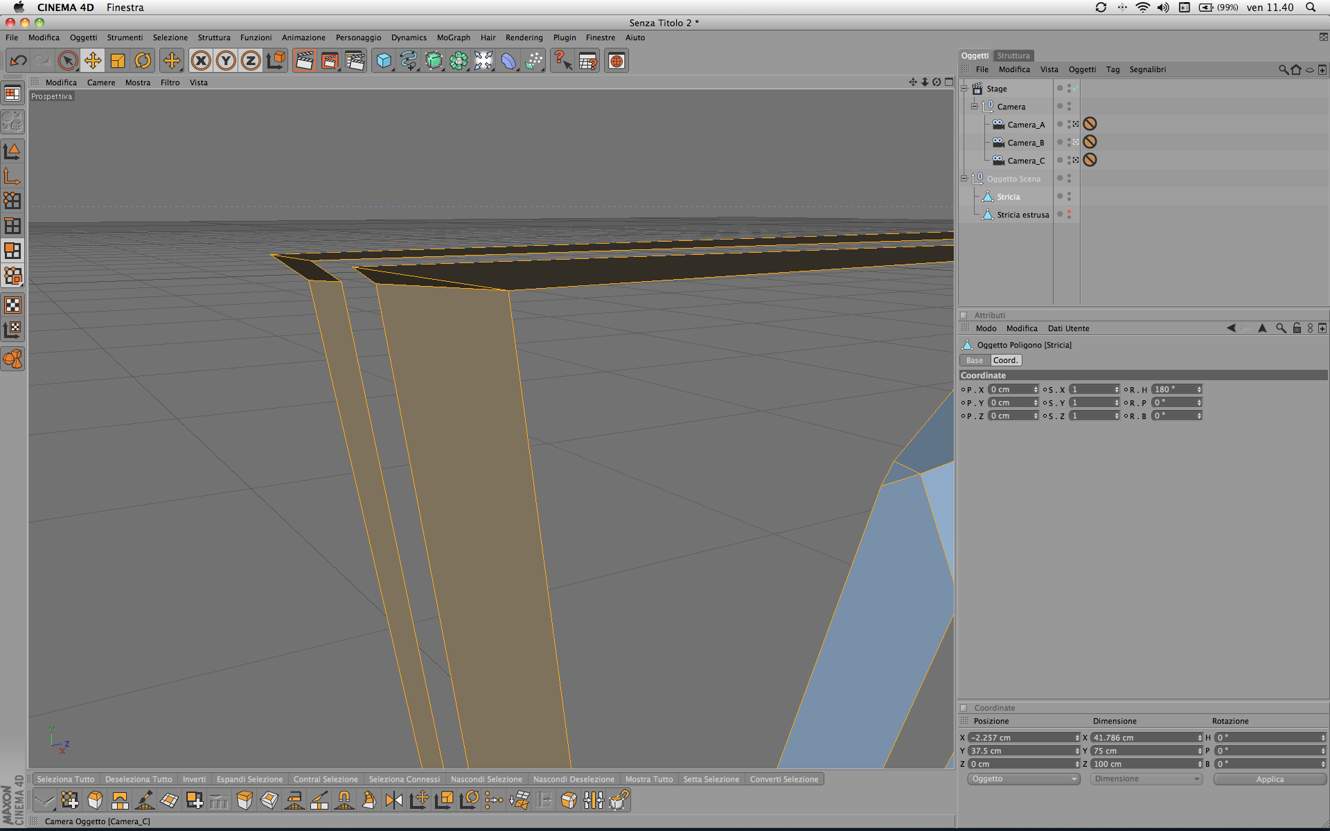

ho un problema nell'estrusione di 2 poligoni convergenti in un vertici. In pratica, come potete notare dalle immagini che ho allegato, devo estrudere la fascia di 2 cm, il problema è che nella parte bassa l'estrusione risulta corretta (vedi fig. 07) in quanto i vertici dei poligoni estrusi coincidono, mentre nella parte alta i vertici (vedi fig. 06) dei poligoni estrusi sono separati.
Il modello ha punti e lati poligoni ottimizzati.
Io vorrei ottenere la stessa tipologia di estrusione della parte bassa su quella alta.
Per facilitare la compressione del mio problema allego screen shot e file .c4d.
Elvis P.
Grazie in anticipo e di nuovo buon natale a tutti.

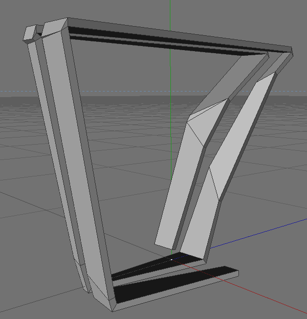

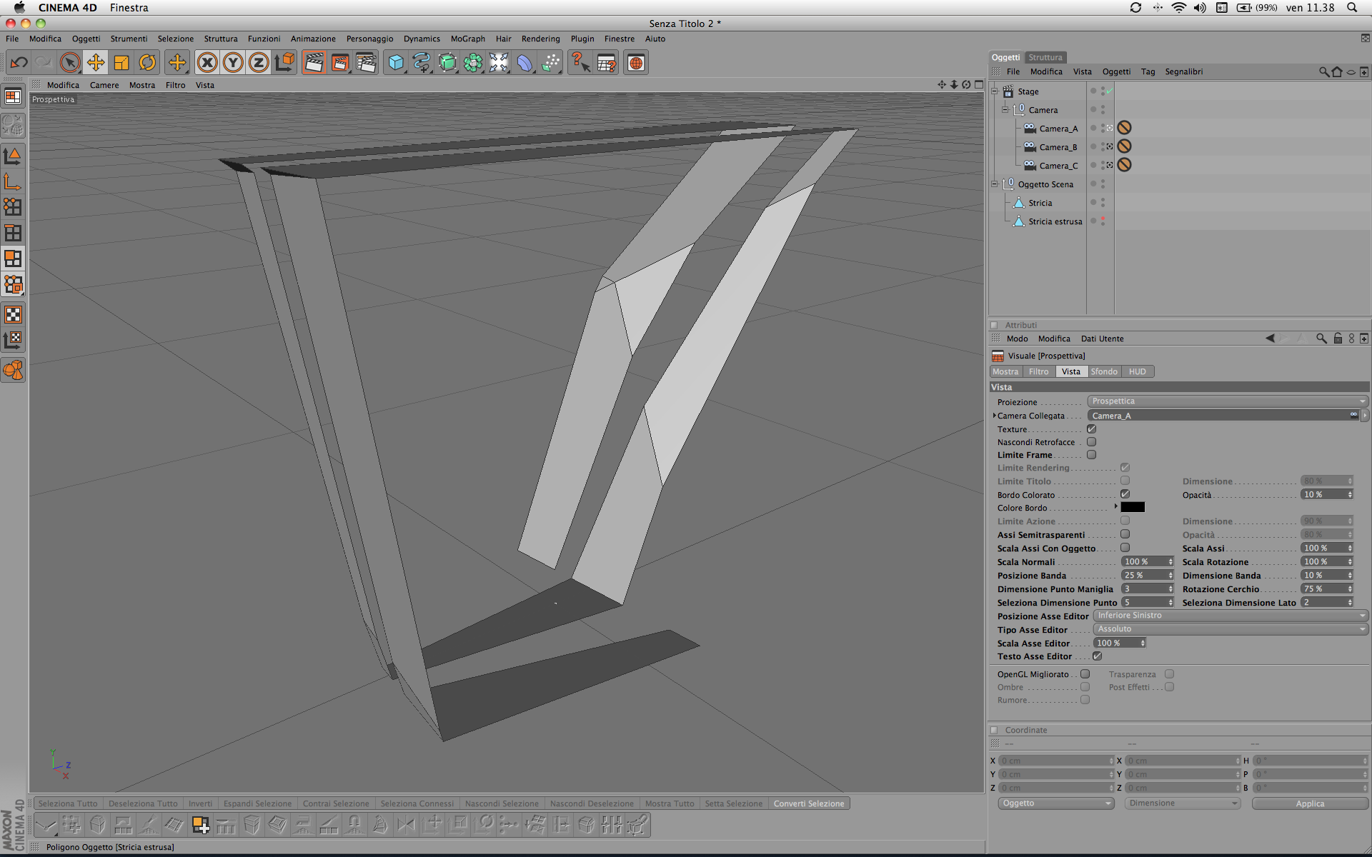

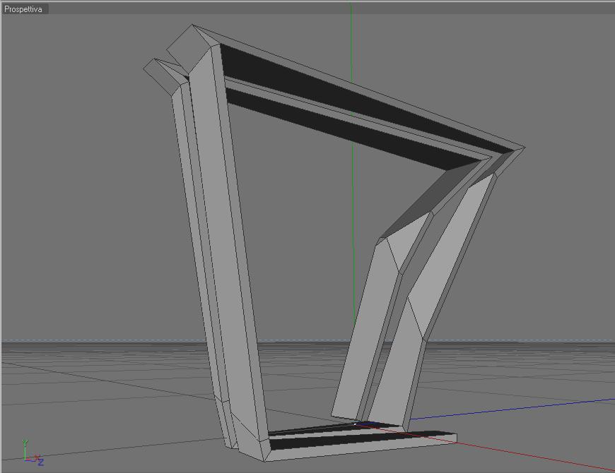

ciao elvis :)
in questo esempio ho usato lo strumento "trasferisci smussatura", ma dato che non crea il "tappo" mentre estrude, li ho fatti con lo strumento "crea poligono"...
Così però non è precisamente la stessa geometria di partenza, perchè "smussa" gli spiglo, creando i triangoli che vedi

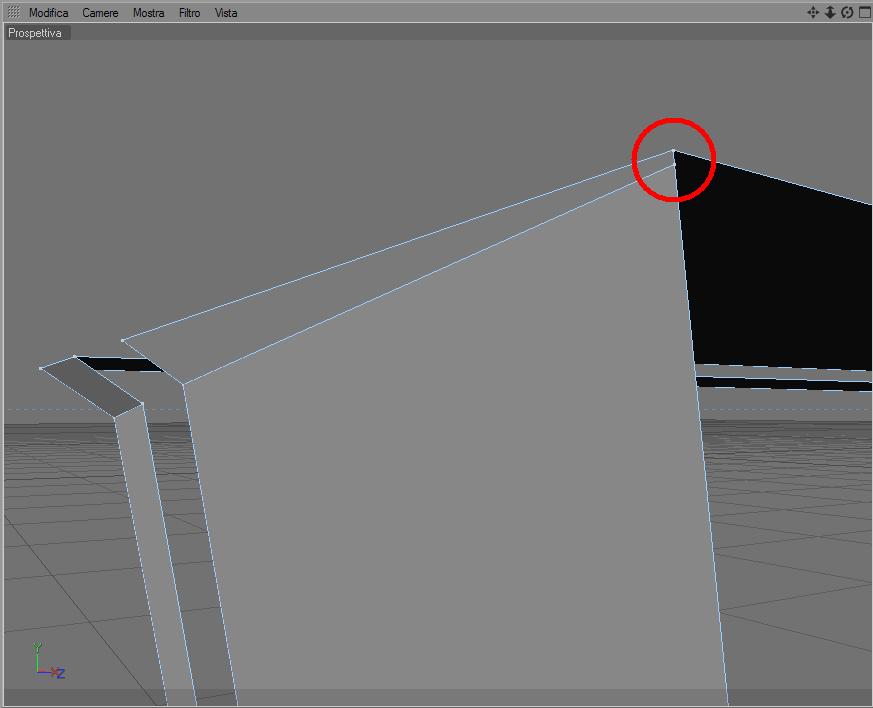

Ciao!
Il problema nasce sul punto che ti segnalo in figura!
Con il coltello fai un taglio in modo da creare un punto sotto al primo; con Funzioni > Sciogli unisci le due facce che si creano a formarne una sola ed ottenere la situazione in figura; quindi estrudi settando come Angolo Massimo 146°.
8-)

Grazie Nexzac e Hurricane,
ho risolto il problema andando sul panello dei controllo del tool estrudi sotto la voce preserva gruppi angolo, come spiegato da Hurricane.
Elvis P.
