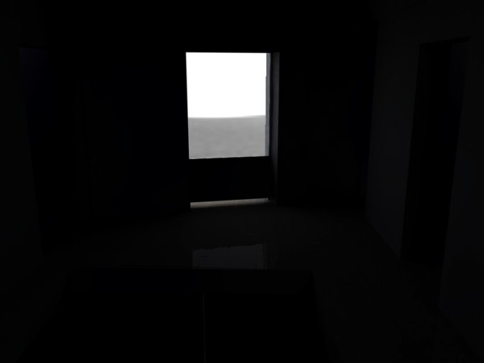

Dipende dal numero di luci? Dipende da qualche paramentro che non ho inserito che mi permette di leggere quelle luci in GI?
Sto sbattendo la testa da 3 giorni!
Vi allego un immagine con addirittura intensità a 500% (parlo della GI) e c'è una luce davanti alla finestra, internamente. E' poco più piccola del finestrone e ha intensità 130! Ma non si vede proprio, non propaga niente e dentro è cmq buio! Cosa sbaglio?
P.S. sullo sfondo si vede il cielo hdri, non avevo spuntanto il "visibile dalla camera".
Aiutatemi

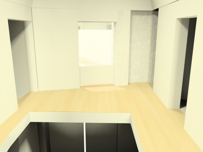

Comunque, io ho inserito una luce area con ombre area e decadenza inversa
con una forza di 100
poi ho inserito una luce infinita con forza 200 e ombre area
e un cielo con materiale luminanza a 200
AA migliore
IG profondità di diffusione 2
il risultato anche se non di alta qualità è questo allegato
il resto è tutto standard...

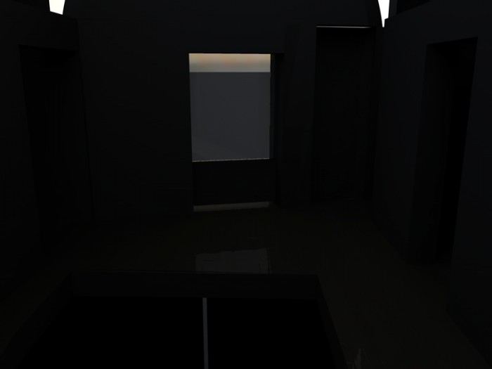

le uniche due cose che potrebbero creare l'effetto sono il tag Compositing sugli oggetti di scena [improbabile] o che tutte le luci abbiano le spunte di illuminazione alterate [probabile solo se si ha fatto casino sulla prima e poi la si è copiata in giro].Ma per quale arcano motivo quando avvio la global illumination non vengono lette le luci che ho messo io nella casa??
per fugare i dubbi cancella tutte le luci e infila una luce omni al centro del vano scale.

ho provato a portarla al valore standard di 100 % e si brucia tutto...
edit: ho capito perchè si brucia tutto, intanto tu non utilizzi ar3 ma qualche altro motore per cui avevo le luci settate in maniera diversa.
Ho messo le luci area con una potenza del 2% che basta e avanza.
poi ho reimpostato la luce infinita che era posizionata male, aveva una direzione parallela al piano di terra, non poteva mai e poi mai fati entrare luce dentro.
cmq sto facendo un render di prova, ma ovviamente i materiali settati con un altro motore da me non funzionano.
mi scuso per la scarsità delle informazioni che ti ho dato e anche per il basso risultato ottenuto, ma credo che imporatante fosse capire come accendere la luce...
