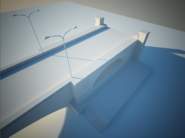

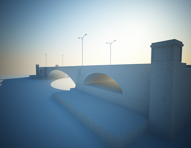

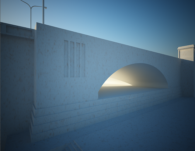

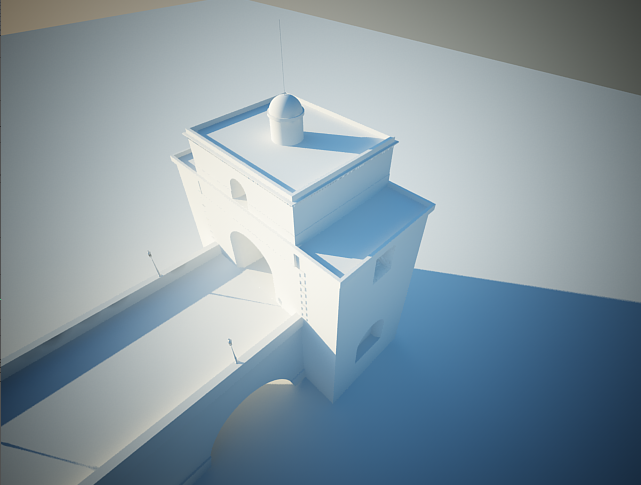

ciao ragazzi sto iniziando un 3d di un area all'aperto molto grande e mi trovo alle prese con un problema mai riscontrato...
L'area si trova sul Tevere a Roma tra 2 ponti (uno l'ho modellato proprio ieri sera ed ha una lunghezza di più di 200 metri e una larghezza pari a 30).
Le dimensioni di modellazione sono e devono essere 1:1 per ragioni che non sto qua a spiegarvi , quando vado a texturizzare però vedo che la mia texture rimane troppo grande e pur mettendo il rapporto di scala alla texture 0,01X e 0,01Y non si rimpicciolisce più di tanto...
Se puo tornare utile la modellazione è sta fatta tutta partendo da un singolo cubo...
E il materiale che devo utilizzare è il travertino!
(provato sia con mappatura cubica che uwa)

che luci hai utilizzato?
l'illuminazione è buona!

secondo me devi scalare tutta la scena.. non sarà 1:1 ma sarà sempre proporzionato...
Oppure cambia l'unità di misura di cinema 4d (modifica/preferenze/unità) , fai varie prove e vedrai che risolvi..
Per disegnare e progettare in scala si usano programmi come allplan, Archicad o altri ancora... poi una volta disegnato si passa a Cinema..
il rendering deve dare l'idea delle esatte proporzioni.. poi lo stampi anche a risoluzioni grandi per dare più l'effetto...
Questo comunque è solo un mio parere...
Comunque se ti dai da fare uscirà un gran bel lavoro... Hai gia pensato come fare l'acqua? dovrà essere sul verdolino immagino :)

cambia l'unità di misura di cinema e vedrai che le texture cambiana il rapporto di proporzione.. però non esagerare altrimenti cambiano anche le proporzioni delle luci... specialmente se usi IES..

Scusami non capisco che significa modellare 1:1. :idea:
Se intendi dire rispettare le misure reali del fabbricato/oggetto da modellare allora si modella sempre 1:1 !
Voglio dire, se devi fare un Cubo di 3 metri:
- se hai Cinema impostato in cm lo farai 300x300x300
- se hai Cinema impostato in m lo farai 3x3x3
- se hai Cinema impostato in mm lo farai 3000x3000x3000
e via discorrendo, ma sempre di 3 metri ti verrà modellato!!
Detto questo, per quando riguarda la tex, i valori postati si riferiscono ai valori che inserisci nel ripeti?
Se no metti la proiezione Cubica e prova a variare i valori del Ripeti X e Y!

hai ragione... :)
La mia frase modellare 1:1 (sbagliata) era sottointeso in cm (sara xche modello e disegno sempre in cm facendo architettura d'interni e utilizzando vray che spesso con le misure impostate in m non renderizza lo davo x scontato) hihihi e comunque adesso finisco x bene il 3d e poi vedremo x le texture...vi avverto vi romperò spesso i maroni con questo 3d :D :D :D .

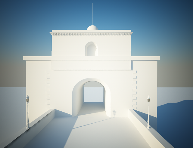

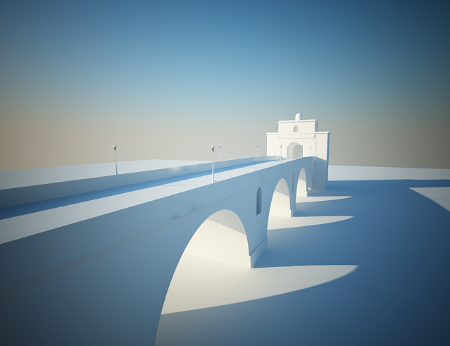

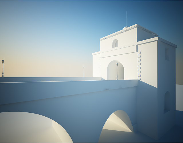

altro ponte...se ci sono critiche sulla modellazione ben vengano mi raccomando!
