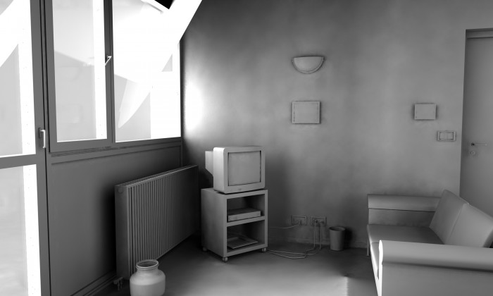

Ciao a tutti, due giorni fa ho cominciato a modellare il salone di casa mia, per la prima volta ho voluto usare Cinema per tutto, prima infatti mi era capitato di usarlo solo per i render importando le scene da altri programmi come Archicad. Ma per venire al mio problema finita la fase di modellazione lancio un primo render con le luci e mi accorgo che le tende che ho composto con clothilde sono sparite; o perlomeno ne rimane ben poco.
Quando però renderizzo una piccola regione delle tende queste vengono visualizzate qualcuno mi sa dire perchè :(
Ho provato pure a riprodurle ex novo in un altro progetto e finchè non le sposto dal loro luogo d'origine tutto ok ma appena le sistemo all'interno del progetto in fase di render non si vedono più. questa di seguito è la prima prova che ho fatto con L'illuminazione

intanto ti faccio i miei complimenti, perchè secondo il mio modesto parere, hai modellato tutto molto accuratamente. Mi piace las cena, è molto realistica.
Riguardo alle tende, se le renderizzi nel modello in cui le hai create, cosa ne esce fuori? :roll:

Essendo n immagine statica togli il tag tessuto una volta che la tenda ha la forma che vuoi

nexzac wrote:Essendo n immagine statica togli il tag tessuto una volta che la tenda ha la forma che vuoi
Grazie hai ragione, tolto il tag le tende tornano come per magia, queste sono quelle piccole cose che però senza una buona conoscenza del pgramma stai a perdere le giornate.

probabilmente renderizzando la porzione di render e nn l'immagine nel picture viewer, nn tiene conto del frame in cui sei...cioè in quello in cui hai stoppato l'animazione della tenda...forse è, sto ipotizzando, nn sono sicuro di quel che ho detto :roll:
x la modellazione ci sono alcune cosucce a cui dare una sistemata ma va già abbastanza bene :) mi sembra che tutti gli oggetti, chi più chi meno, nn poggino al pavimento
