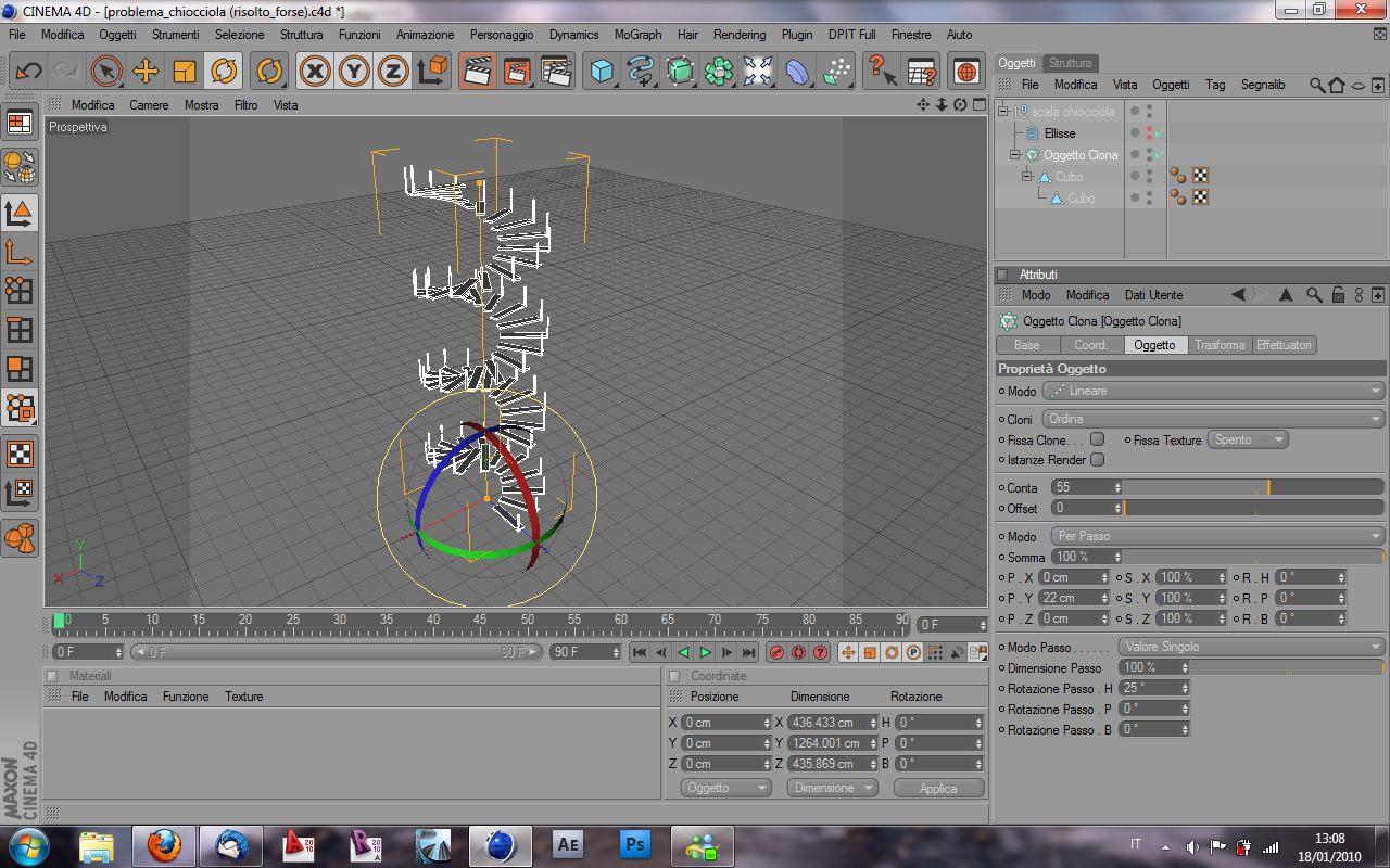

Innanzitutto davvero complimentoni per la rosa..e per il lavoro in generale.. :) ..mograph è un ottimo strumento anche se a volte (parecchie a dir la verità) fargli fare quello che vogliamo è un po complicato..in ogni caso lo uso spesso anche io..ci sto dando un'occhiata nella speranza di riuscir a darti una mano..(secondo me il problema può esser nell'effettuatore formula)..cmq al massimo resta sempre la soluzione allinea allo spline e duplicar i vari elementi..anche se a quanto ho capito preferivi evitarlo..

Credo di esserci riuscito!!! :D ..prova a guardar questo file..in ogni caso usando il clona lineare e non oggetto la cosa risultava abbastanza semplice e intuitiva..un'altro piccolissimo appunto..se devi usare l'oggetto clona di mograph per clonare radialmente o cmq intorno a un cerchio oggetto stretti e lunghi (come ad esempio in questo caso i gradini) è meglio gli oggetti figli li posizioni con il lato lungo sull'asse Z..altrimenti fa dei casini assurdi!!!
ps..nel caso non riuscissi ad aprire il file di cinema (ho usato la 11.5 e non sono sicuro di esser riuscito a salvarlo in un formato che puoi leggere) ti allego anche un'immagine con le impostazioni di mograph per arrivar al mio risultato..sperando sia quello che ti serviva :?:

Per prima cosa un bel grazie a :Andi: per la scala, in effetti come l'hai gestita tu è molto più immediata e semplice, ora devo solo vedere di deformarla per adattarla al percorso del gambo, ma per quello non ci sono problemi.
Sospettavo potessero esserci di mezzo orientamenti migliori di altri per quanto riguarda gli assi.
