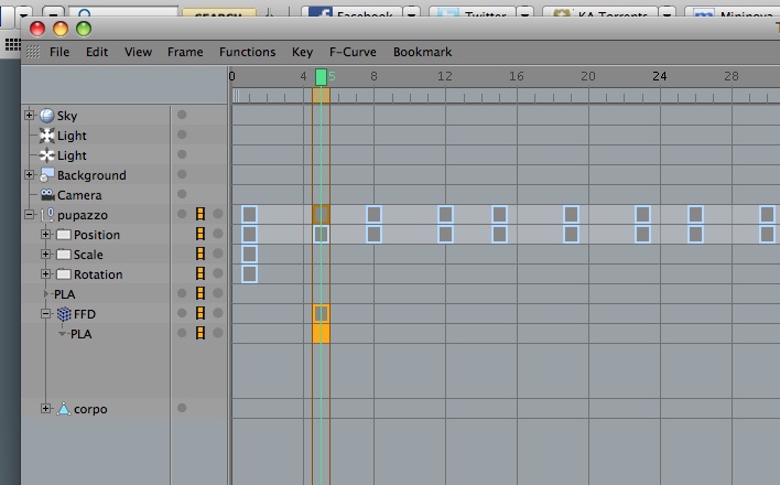

Salve a tutti! vorrei animate un oggetto molto semplice, ovoidale, facendogli muovere semplicemente la pancia (un po' come se usasse l'hoola op)
Per ottenere ciò, ho inserito un deformatore FFD all'interno del mio modello e vorrei animarlo spostando i punti...
Ho inserito una traccia PLA, ma non riesco a gestirlo... :shock:
non riesco a bloccare i valori in corrispondenza dei keyframes...
:roll:
se c'è qualcuno che ha già fatto qualcosa di simile,
mi può spiegare un po' i passaggi da seguire? :?:
oppure qualcuno mi può dire se mi sto dimenticando qualcosa?
Buon 3D a tutti!!! :)

Il deformatore FFD lo puoi animare tranquillamente con il PLA, forse sbagli il procedimento...
Dall'immagine che hai postato c'è solo un keyframe e così è naturale che non si anima... per fare l'animazione devi registrare un altro key con i punti del deformatore spostati.

l'immagine era per mostrare come ho impostato il file...
non riesco a bloccare i nuovi valori di posizione negli altri key frames...
(così li ho cancellati per riprendere daccapo!)
sicuramente mi sfugge qlcs...
riproverò!
ma almeno so che sono nella via giusta...
grazie cmq.

Scusa però non ho capito... cos'è che non ti riesce? cioè, tu ti sposti nella timeline, sposti i punti dell'FFD e premi il tasto per registrare i keyframes, e lui non memorizza la posizione?

ci ho appena riprovato seguendo alla lettera quello che mi hai scritto e funziona...
praticamente io inserivo prima il nuovo keyframe e poi spostavo i punti, ecco perché non li registrava!
mammamia! a volte ti sembra di averle tentate tutte...
grazie mille. buon lavoro!
