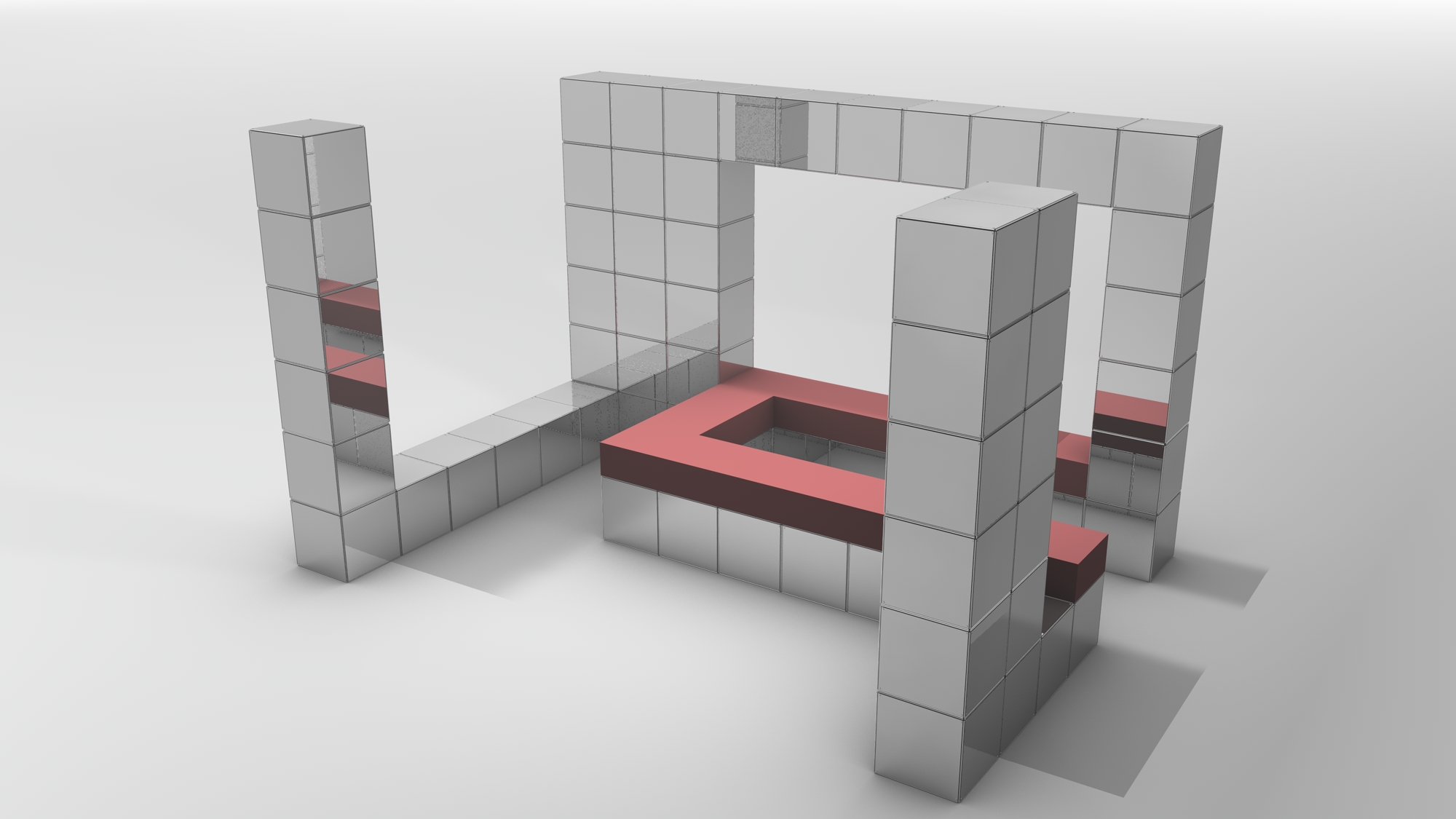

Salve a tutti,
sto realizzando un allestimento per un progetto universitario.
E fatto il modello, ci sono un paio di errori ma vabbé, sto cercando di renderizzarlo.
I pannelli li ho settati con un materiale fatto da me, ma vorrei cercare di avere qualcosa di più luminoso, come se all'interno di ogni cubo vi fosse una luce che si diffonde.
In più diciamo dove c'è la finestra sul retro mi piacerebbe mettere una illuminazione fatta da faretti.
Le uniche fonti di luce sono queste e tutto il resto lo vorrei notturno.
Potete indicarmi la retta via? :D

Ciao prova a creare un mat. con luminanza attiva e lo inserisci accanto ai solidi creati. per i faretti usa degli spot. Poi potresti mettere un cielo con un hdr in notturna.
Piccola curiosità: cos'è? Quella rossa è una seduta? Potresti ammorbidirla.. Magari puoi metterci anche un omino per far capire la scala.
Buon lavoro! :)

E' un punto informazioni, la parte rossa è un bancone è di quel colore giusto per farlo capire al prof. domani.
Ah quindi un materiale con luminanza attiva da mettere insieme all'altro materiale dei pannelli? Cioè ne metto due così?
Ora cerco un HDR in notturna, spero di trovarne in giro. Grazie, posto i cambiamenti appena posso.

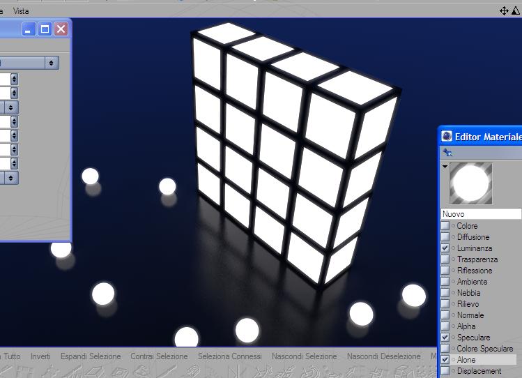

ah vorresti mantenere l'effetto riflessione? No, pensavo volessi creare dei pannelli luminosi..tipo questi. faccio prima a farti un esempio!
Ah in bocca al lupo per domani!! :)

Comunque il genere che mi stai facendo vedere tu è carino, seguo le indicazioni che hai messo nello screenshot o hai quel materiale di esempio da passarmi così lavoro già da una base?
Penso lo farò comunque anche leggermente semi-trasparente, appena opaco.

Dunque, il materiale purtroppo l'ho fatto al volo sul portatile (dove ho la versione demo) senza salvarlo.. Comunque si, i settaggi sono quelli che vedi, quasi di default; giusto l'alone magari si può attenuare la forza per non farlo "sparare" troppo. Non sarà facile dargli trasparenza senza perdere l'effetto alone. Forse potresti provare trasparenza con dispersione e\o una vera e propria fonte di luce dentro.
